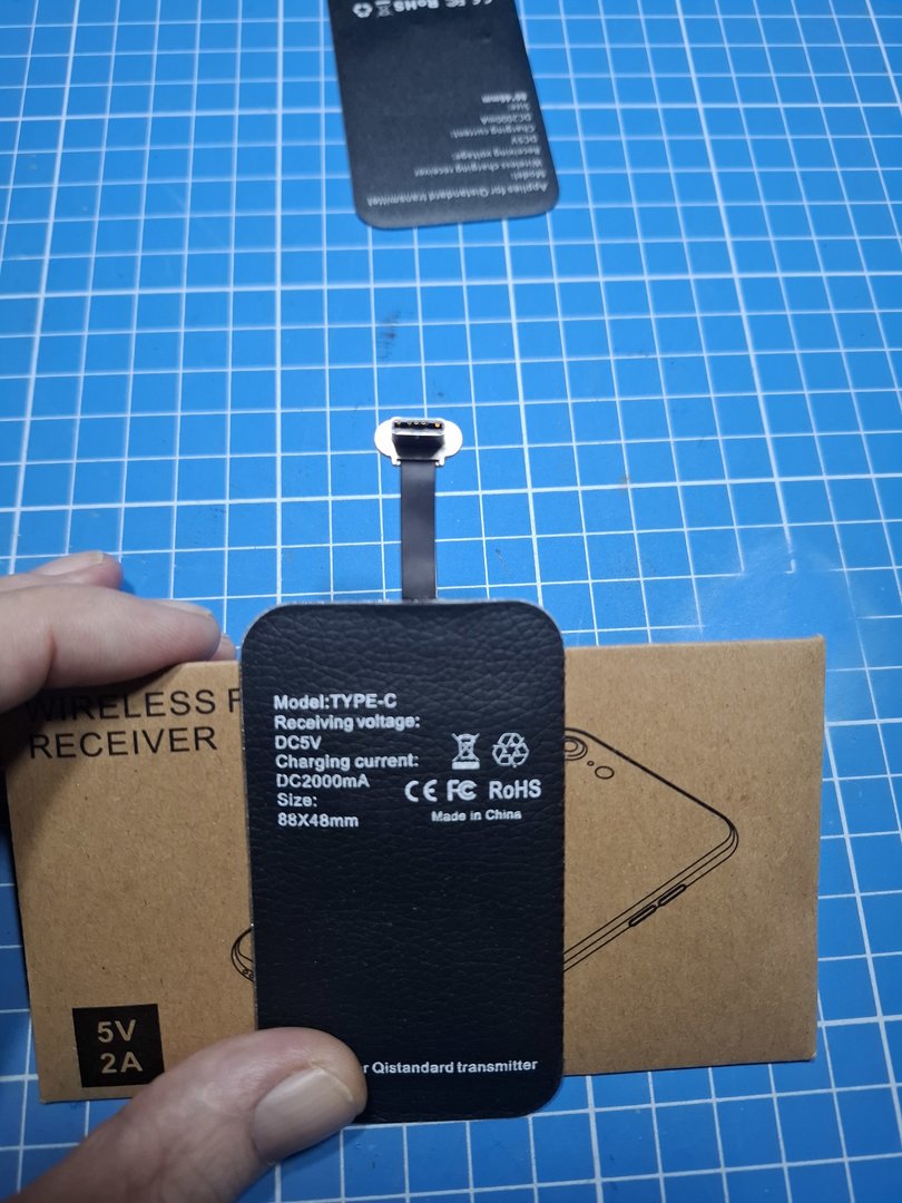

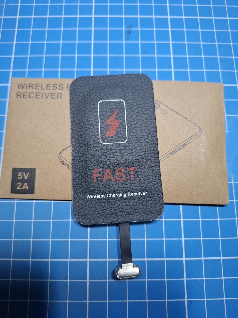

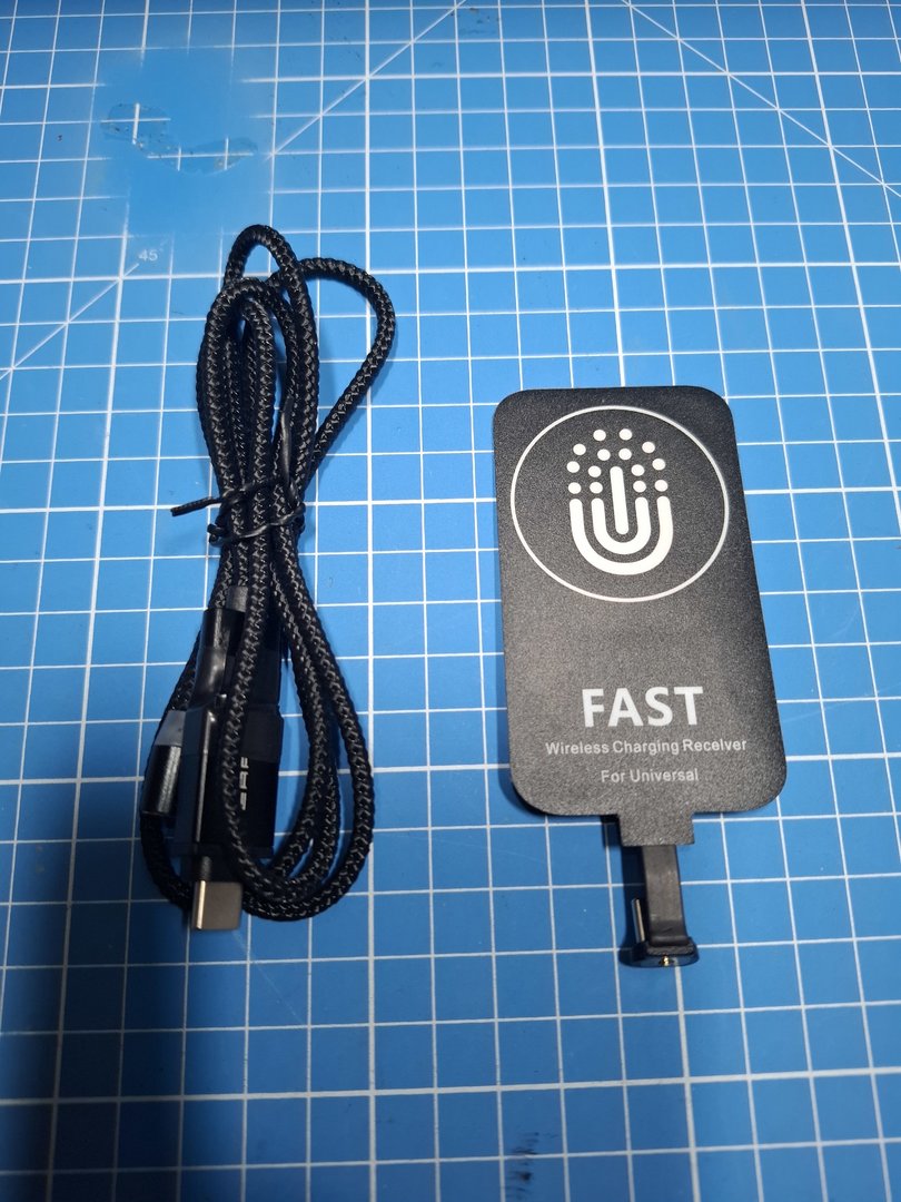

Hallo, so als Tipp für die Zukunft... Ich verwende schon seit Jahren immer externe "Wireless Charging Adapter". Die gibt es mit verschiedenen Anschlüssen (USB-C, MicroUSB etc.) und einer Ladeleistung von ca. 10W(2A). Diese werden einfach auf der Rückseite eines Smartphones via besagtem USB-C Stecker in die Ladebuchse des Handys gesteckt und fertig. Wenn du eine Schutzhülle für dein Handy hast, passt es perfekt zwischen Rückseite und Cover. Die Ladegeschwindigkeit ist zwar langsamer, schont aber den Akku und vor allem die empfindliche USB Buchse vom Handy. Da das ständige Ein-/Aus stöpseln entfällt.
LG und viel Glück bei der Reparatur bzw. Umtausch deines A14...

Für unterwegs kann man so einen "Wireless Charging Adapter" vielleicht nicht so gut mitnehmen.

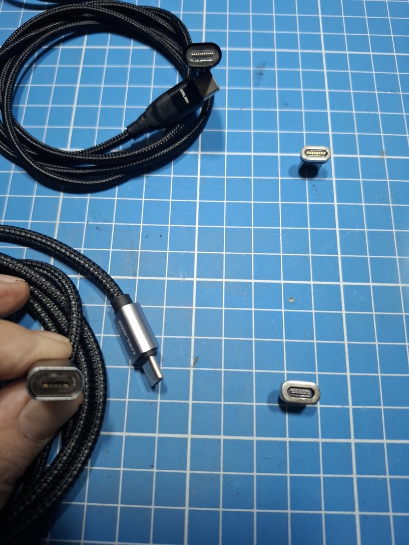

Magnetkabel hatte ich im Test, die Stecker gingen sehr schwer wieder heraus und Datentransfer war mit den Kabeln nicht möglich.
Reaktionen: susisunny und summitradio

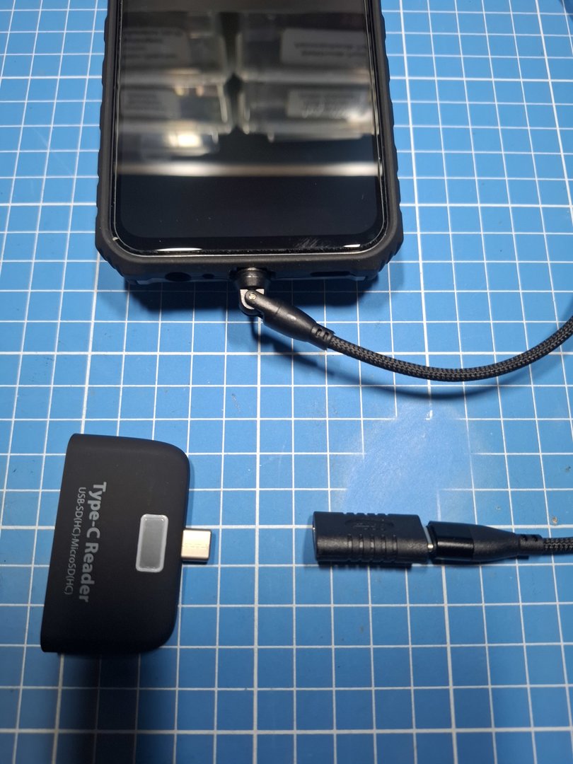

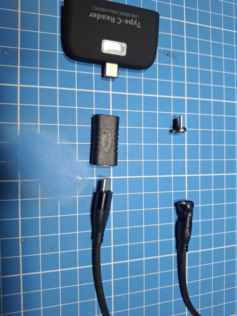

Bei mir ist funktionieren die einwandfrei. Habe vorhin noch die Magnet-Ladekabel zum kopieren von Dateien genutzt. (Magnet Adapter im Handy, die USB-C Seite mit nem OTG.USB verbunden und fertig.)
Der Magnet Adapter verbleibt doch im Handy, deshalb ist ein strammer Verbund erwünscht. Bei Daten kopieren oder Foto etc. nutze ich den kleinen USB-C-to-C Adapter und das klappt perfekt.

A) Die Hitzeentwicklung von den Wireless Charger Patches ist nur gering und hat keinerlei Auswirkungen auf den Akku.
B) Der Ladestrom beträgt bei diesen WC-Patches nur max. 2A (entspricht 10W) und das ist für den Akku schonender als eine Ladung mit 3A/5A (60W und höher)

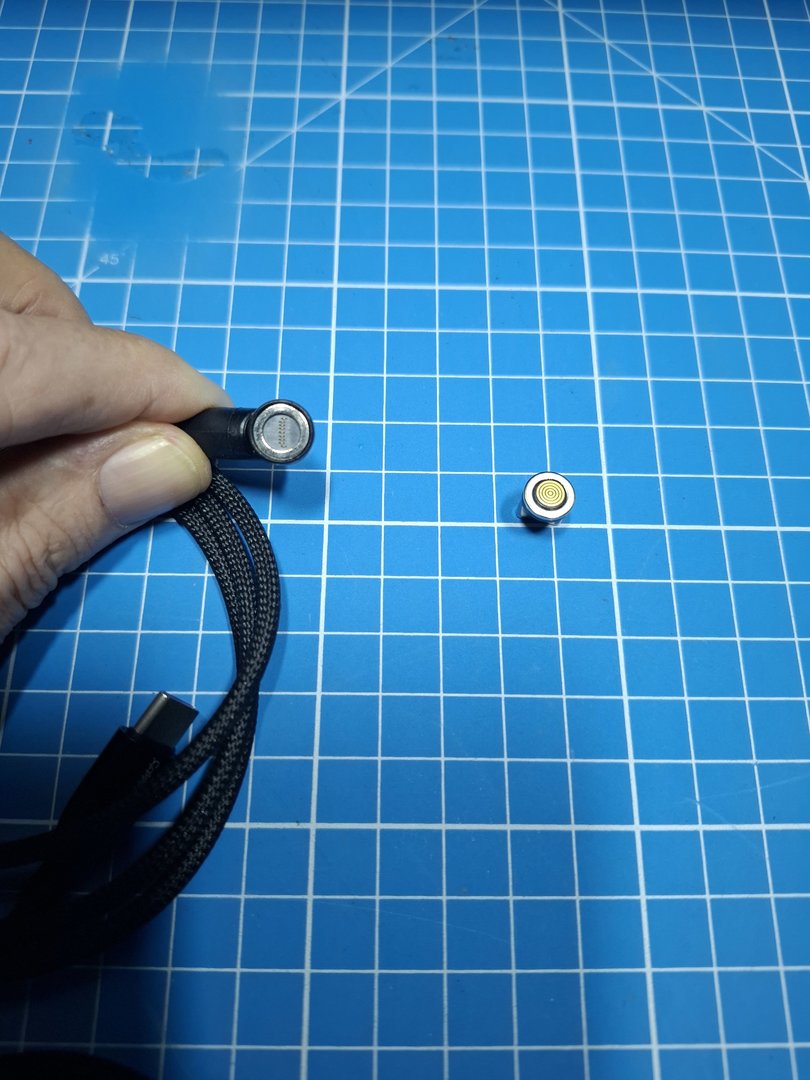

Du hast vollkommen recht mit dieser Aussage. Welche Fähigkeit solch ein Magnet-Ladekabel hat, hängt, wie bei normalen Ladekabeln auch, immer von der inneren Verschaltung der Kontakte ab.
Es gibt Magnetkabel mit zb. 2...5 oder 11 Kontakten. Je nach PIN-Belegung sind die dann Schnell-/Superschnell Ladefähig und für Datentransfer (od. halt nicht) geeignet.
Edit: Wenn ihr Ladekabel mit USB-C Anschluss habt, die eigentlich Schnellladefähig sein oder Datatransfer beherrschen sollten, es aber nicht funktioniert, dann den Stecker einfach mal um 180° gedreht ins Handy einstecken.
Hängt immer von der inneren PIN Belegung ab.

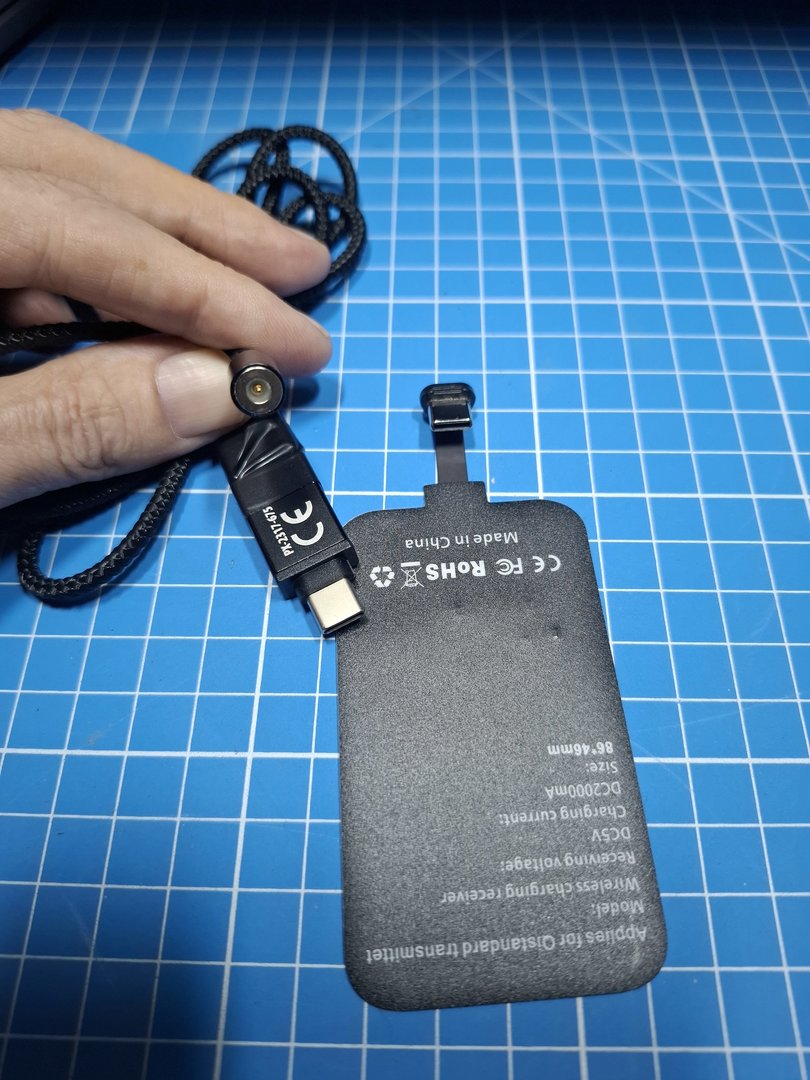

Ein klares JA (!!) , kannst du ohne große Probleme oder Aufwand nutzen, solange die Buchse im Handy noch funzt. Diese Wireless Charger gibt's mit den allen gängigen USB Anschlüssen. Wenn du dieses ältere Gerät noch für Datentransfer benutzt, würde ich allerdings wieder zu Ladekabeln mit einem Magnet-Stecker greifen.
Bei allen Kabel mit Magnetischen Aufsätzen verbleiben diese dauerhaft im Handy und schonen so einfach die Buchse, da das ständiges Ein/Aus stöpseln entfällt.
