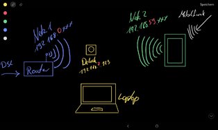

Stimmt doch so, oder?
Ich habe mal die Beispiel IPs aus meinem vorherigen Post eingetragen.
Dein Problem ist nun, das dein Router und dein Smartphone einen anderen adressbereich nutzen.
Du kannst der Tasmota Steckdose in Tasmota selbst nur eine einzige feste Adresse zuweisen. Also entweder 0 oder 59.
Wenn du also eine der beiden Netze eingibst, wird die Steckdose im anderen nicht mehr korrekt funktionieren.
Da du die 59 deines Handys nicht ändern kannst, müsstest du die 0 deines Routers anpassen, damit du der Dose beispielsweise 192.168.59.123 geben könntest und sie in beiden Netzwerken korrekt funktioniert.
