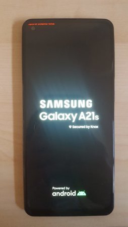

Hallo Leute,
Ich habe die Android 11 Firmware auf meinem Samsung Galaxy A21s (SM-A217F) mit odin geflasht. Der Vorgang wurde wegen eines Fehlers nicht erfolgreich abgeschlossen.
Jetzt scheint mein Telefon nicht mehr zu booten. Es zeigt den "Samsung powered by Android" - Screen an und und oben in der linken Ecke steht "fingerprint protection failed" Danach passiert nichts mehr. Das Telefon geht wieder aus.
Es ist nicht möglich, das Gerät vollständig zu starten. Auch der Downloadmode funktioniert nicht. Verbinden des Telefons mit dem PC funktioniert nicht, da das Telefon nicht eingeschaltet ist.
Ist es möglich, OS/ROM/Firmware mit einer SD-Karte oder anders zu installieren?
Habt Ihr andere Ideen, um das Telefon wieder zum Laufen zu bringen?

Hier noch ein Bild des aktuellen Zustandes:

Flashe mal die Firmware nach dieser Anleitung. Du kannst bei CSC mal die Home_CSC nehmen, evtl. bleiben dann Deine Daten auch erhalten.
Danke für die Idee. Diese Variante scheitert aktuell an folgendem Punkt
" 1. Gerät in den Downloadmodus starten und mit dem PC verbinden. Die Verbindung steht wenn in Odin oben links ein COM-Port angezeigt wird"
Ich komme mit der gängigen Tastenkombination (welche ich ja bereits vor dem Flash fail genutzt habe) nicht in den download mode.
Weder download mode noch recovery will starten.

Versuch mal diese Tastenkombination mit angeschlossenem USB Kabel am PC.
Habe ich schon. Dies ist ja eine der gängigen Tastenkombinationen. Ohne diese Variante mit Kabel wäre ich damals nicht in den download mode gekommen.
Startet das Gerät mit Power + Lautstärke - noch neu?
Es geht nur bis im Bild gezeigten Status. Danach geht es wieder aus. Egal bei welcher Tastenkombination.
