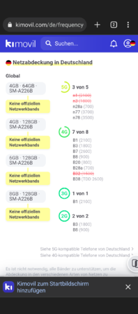

Hallo, ich hab mal wieder eine Frage, vielleicht kann die mir jemand von Euch beantworten.
Welche Kombinationen aus 5G NSA und LTE-Anker unterstützt das A22 5G?
Wie verhält sich das Gerät mit dem Konstrukt DSS im Vodafone-Netz?
Irgendwie finde ich in den Technischen Daten von Samsung nichts dazu.
Hat da hier jemand schon Erfahrung gesammelt, wo es im 5G Netz geht und wo nicht?
Inzwischen kann ich mir selbst die Antwort geben, aber vielleicht interessiert es noch andere hier.
Also ich habe seit einiger Zeit ein A22 5G und kann sagen es untertützt 5G NSA im Vodafonenetz problemlos.
Ich habe überall 5G wo es die Netzkarte verspricht.
Mit einer Ausnahme...
Was nicht funktioniert ist 5G NSA auf Band n28 in Kombination mit LTE Anker auf B20.
Die Grafik von Kimovil.com ist daher leider nicht richtig.
