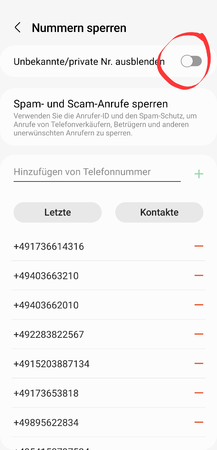

Es gibt aber natürlich auch den Schalter im Screenshot, dessen Bedeutung mir nicht klar ist.
unbekannt =nicht im Telefonbuch
private Nr = ohne Rufnummer
