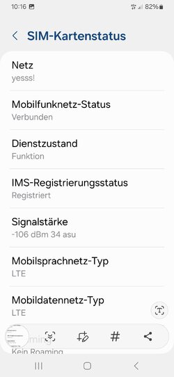

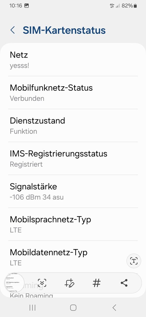

habe leider auch wieder Probleme mit dem A25 5G, gestern im Wartezimmer Null Empfang, kein Internet keine Telefonie möglich, daneben ein Doogee S41Pro mit vollem Empfang und jede Menge andere Patienten mit ihren Telefonen die auch keine Empfangsprobleme hatten, meine Simkarte umgesteckt ins Doogee und voll der Empfang, liegt also nicht an der Sim sondern definitiv am Handy, zuHause auch nur sehr schwach der Empfang und immer wieder mal ganz weg.
Kann man das reparieren? Ist das ein Hardwarefehler oder ein Softwarefehler von Samsung? Ich brauch ein funktionierendes Telefon (herzkranker Partner), wenigstens Notruf muss möglich sein.
Habe ich ein defektes Gerät oder ist beim A25 5G der Empfang generell so mies?
