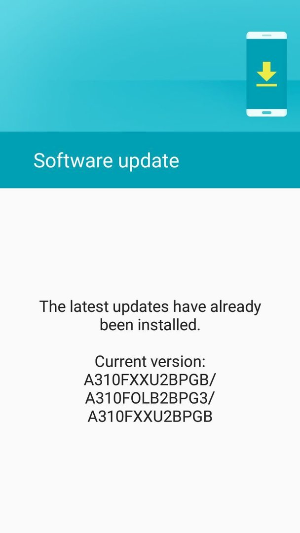

Hi!
Den Hinweis bzgl deutscher Sprache, wenn xx in der Firmware steht, habe ich auch gelesen. Das ist so leider nicht korrekt, meine Version A310FXXU2BPGB hat definitiv kein Deutsch dabei.
Ich bin der Beweis ;-)
Derzeit kann ich mit Englisch noch ganz gut leben.

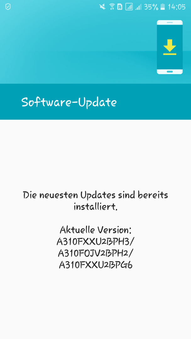

So dann werde ich mal den Gegenbeweis antreten:
Als Import aus den United Arab Emirates.
