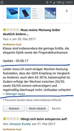

Dazu habe ich auch folgende Bewertung bei Amazon gefunden, welche genau kein Problem beschreibt (siehe Bild)
show.php

Hier das Bild mit der Bewertung
