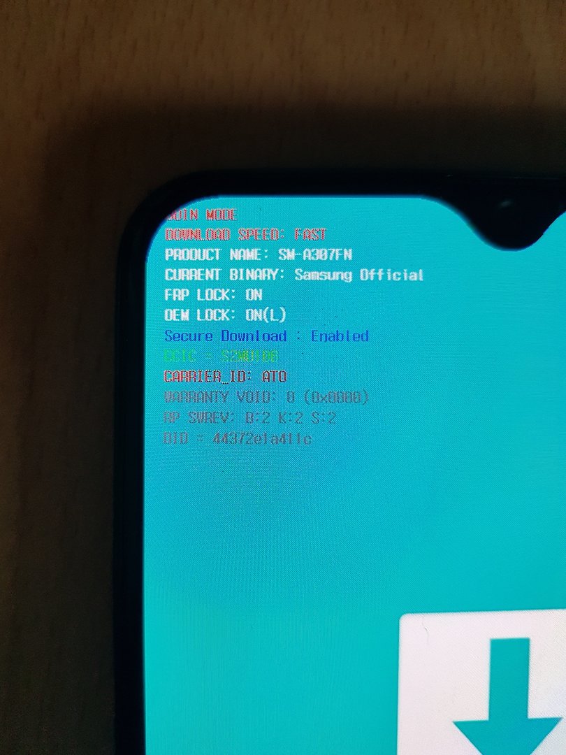

Wenn du möchtest, kannst Du mal ein Bild vom Download-Mode hier einstellen.

Ja war es, ich kann mich noch daran erinnern weil ich es ausgepackt habe. Es wurde auch bei Hofer (=Aldi Österreich) gekauft. Das Problem trat außerdem über Nacht auf, gestern ging es noch, heute Früh war es aus und es kam der Fehler. Ich durfte auch gerade erfreut feststellen dass ich noch in den Download-Mode komme (hab eine Anleitung dafür gebraucht). Anbei das Foto.
