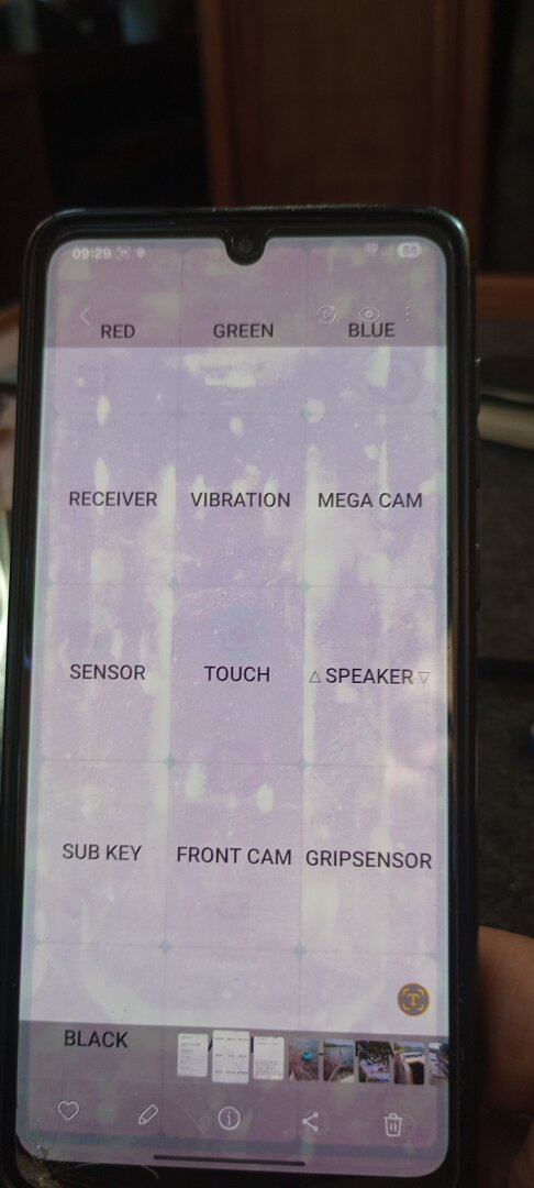

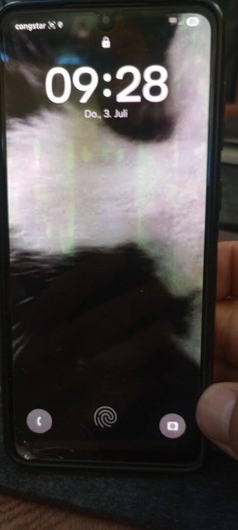

Seit einiger Zeit habe ich im Display im Hintergrund so Schlieren, Flecken. Die heben sich vor allem bei hellem/weißem Hintergund ab. Dachte zunächst an die Schutzfolie, aber seit dem gestrigen Update zu Android 15 /one ui 7 ist das schlechter geworden. Was kann das sein? ChatGPT (ich spiele gerade damit rum) meint, das wäre ein Hardwarefehler.

Ein Screenshot bringt hier nichts um den Fehler zu veranschaulichen, dazu muß man ein Foto des Bildschirms mit einem anderen Gerät machen.
Reaktionen: WolfgangN-63, Daichink, Fignon83 und 2 andere
Sorry, habe ich jetzt auch bemerkt.

@Fignon83
Sieht nicht nach einem typischen Burn In aus, aber ja, das Display ist defekt und muss ausgetauscht werden um den Fehler zu beheben.
Reaktionen: Daichink
Hatt vermutlich einen Hitzeschaden. Hattest es mal länger in der Sonne oder heißen Orten liegen ?
@Fignon83
Mit Garantie wird das natürlich nichts mehr.
Ist ja unten links an der Ecke schon stark mechanisch beschädigt.

Das ist nur das Schutzglas.

Das Bild hier sieht aus wie ein fortgeschrittener Schaden am Display.
