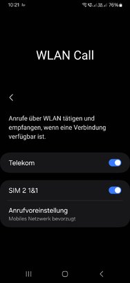

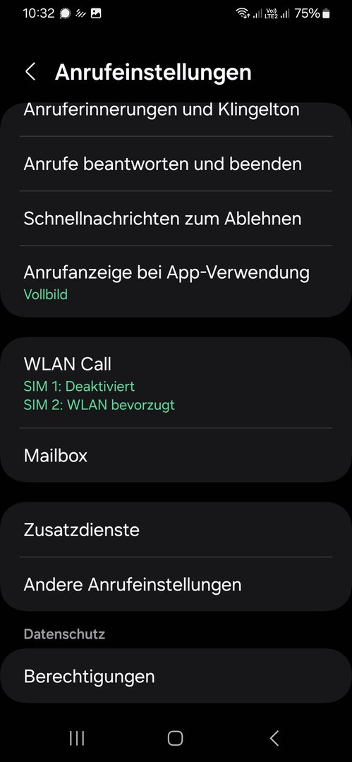

Habe zwei Sim karten im Gebrauch einmal Telekom und eine von 1&1 das einschalten des WLAN Call der Telekom funktioniert einwandfrei aber die von 1&1 kommt kein Symbol in der Statusleiste nach ausschalten der Telekom sim und einschalten der 1&1 sim passiert nichts ,WLAN Call ist aber laut Vertrag bei 1&1 (handyvertrag.de) verfügbar. Was kann ich tun. Screenshot_20240528_103224_Call settings.jpgScreenshot_20240528_102124_Wi-Fi Calling.jpg

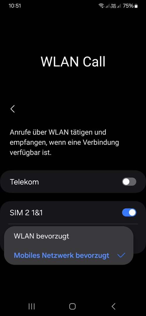

und was müsste ich einstellen WLAN CALL Anruf Voreinstellung Mobiles Netzwerk oder Wlan bevorzugt Screenshot_20240528_105145_Wi-Fi Calling.jpg
Na ich würde VoWifi aktivieren und bevorzugen, Rest sollte von selbst passieren und wenn kein WLAN vorhanden ist, sollte das von selbst auf VoLTE gehen.
