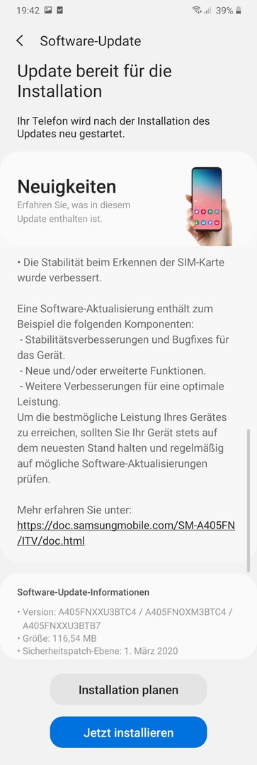

Vielleicht hilft das neue Update. Wird gerade OTA verteilt.

Heute Update mit Sicherheitspatch März 2020 bekommen. Neuigkeiten: "Die Stabilität beim Erkennen der SIM-Karte wurde verbessert"
