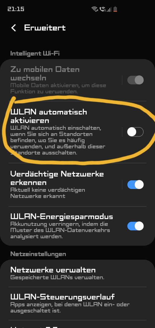

Gehe mal in die Einstellungen dann bei Verbindungen auf WLAN klicken und oben rechts auf die 3 Punkte und auf erweitert. Schauen nach WLAN automatisch aktivieren ob das eingeschaltet ist.
Siehe Screenshot
Servus!
Nein, das ist es nicht. Diese Einstellung hatte ich schon kontrolliert. Ist und war aus.
