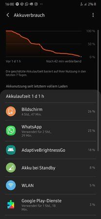

Vor ein paar Tagen musste der Akku des kleinen mal ordentlich leisten. Bei 60% im Bett eingepennt mit Handy in der Hand, ohne es anzuschließen. Dann am nächsten Tag gings weg bei einem Umzug helfen - mitten im Wald - kein Netz. Vorher noch 2 Stunden Fahrt um ein Auto zu holen, auf dem Hinweg PDF geguckt zwecks Klausurvorbereitung und auf dem Rückweg Navi, weil der Akku des Fahrers versagt hatte. Zwischendurch mindestens 10x telefoniert und eine halbe Stunde WhatsApp Videoanruf.
Grundsätzlich mein Nutzungsprofil (was den Akku schon strapaziert):
- WLAN, BT, GPS immer auf Bereitschaft
- 5 Mail-Konten in Outlook mobile mit Abruf alle 60 Minuten, 1x Arbeits-Mail per Push über die Samsung E-Mail App
- Helligkeit Auto
- 2 Google-Konten mit Sync und jeweils mehreren proppevollen Kalendern verknüpft
Prinzipiell kann ich sagen dass ich mit dem Akku echt zufrieden bin. Klar ist das kein Vergleich zum Redmi Note 4 mit seinen 4000 mAh, aber da war auch maximal ne Stunde, vielleicht zwei DOT mehr drin.

Komisch bei meinem neuen A40 ist das Adaptive BrightnessGo bei 40% Verbrauch und ist da unangefochten an der Spitze und bei dir nur 18 %, ist schon sehr seltsam das ganze
