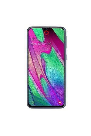

Guten Tag liebes Forum,
in den letzten Tagen hatte ich, wenn es besonders warm war, des öfteren ein kreisförmiges Flackern im Display.
Dieses Flackern trat immer kurz unter der Frontkamera auf. Nachdem ich in ein Gebäude gegangen bin, war das Flackern wieder weg.
Heute hat mich ein Freund über WhatsApp angeschrieben, der genau das gleiche Problem mit seinem A40 hat. Allerdings tritt bei ihm das Problem auch unter normalen Temperaturen auf.
Beide Geräte wurden im Saturn Bremen gekauft, aktuellste Software ist installiert.
Hat jemand hier im Forum ähnliche Probleme?

@AndroidNeuling89 Habe das Handy bei OTTO.at gekauft. Hab mein Handy in der Sonne vergessen danach war das Flackern unterhalb der Kamera. (Wie auf den Bild ungefähr.) Nach Neustart war alles wieder OK und ist auch nicht mehr aufgetreten.

Und das Flackern war bei mir exakt an der gleichen Stelle wie auf deinem Bild.

Ich habe mal einen Beitrag von Pagnol hier zitiert in dem es um den Annäherungssensor geht.
Es scheint so als sei es der Annäherungssensor der bei euch flackert.
Pagnol schrieb:
Doch es gibt ihn! Ich habe einen Papierstreifen langsam von oben direkt über die Kamera geschoben. Keine Reaktion.
Erst ca. einen Zentimeter unterhalb der Kamera erfolgt die Reaktion. Selbiges (umgekehrtes) Resultat, wenn ich den Streifen von unten hochschiebe.
Reaktionen: AndroidNeuling89
Von der Blink-Art her sieht es ja wirklich auch wie in dem 1. Video, wo der Annäherungssensor gefilmt wurde. Schon merkwürdig.

Ich denke es ist kein Fehler.
Aufgrund des Designs mussten die Sensoren unter das Display wandern und bei starker Sonneneinstrahlung werden diese sichtbar.
Da habe ich doch lieber dickere Ränder als irgendwelche Flecken im Display, bescheuerter Trend.

Die Sensoren sitzen halt hinter dem Display und diese werden bei extrem hellen Licht sichtbar.
Auf irgend eine Art ja schon lächerlich, das man in der Sonne mit solchen Flecken mitten im Display leben soll.
