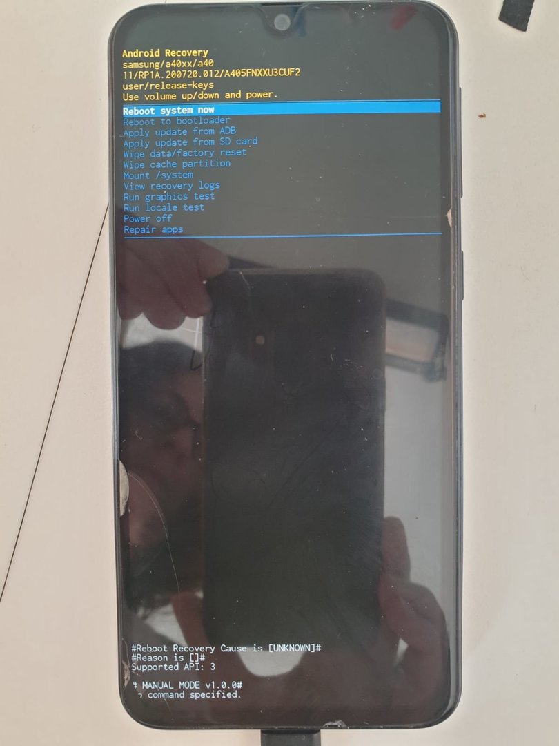

hab hier ein A40, was nur mehr in den Recovery Modus bootet:
Jede Option, die man auswählt (außer Bootloader) führt dazu, dass man wieder in den Recovery Modus kommt.

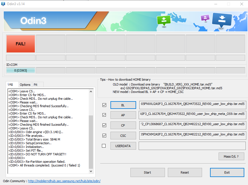

Der weitere Versuch war dann mit Odin. Dort komme ich aber auch nicht weiter. Odin bringt einen Fehler:
Habt ihr noch eine Idee, oder ist das Handy Elektro-Schrott?

Ja, exakt so gemacht, CSC verwendet. Lediglich Odin 3.14.4, also die aktuellste Version.
Ich denke zwar nicht, dass es einen Unterschied macht, aber soll ich die ältere Odin Version 3.13.1 verwenden?
Edit: Mit Odin v3.13.1 kommt derselbe Fehler im Screenshot oben.
Eventuell ein Hardwarefehler, die odinversion sollte hier wirklich keinen Unterschied machen

Du hast es mehrfach versucht, AV-Software aus, anderen am pc hinteren usb-port oder mit anderem Kabel?
Ja, mittlerweile sehr oft versucht. Anderes Kabel, andere USB Ports (USB 2.0+USB 3.0), AV Software (Windows Defender) aus. Immer der gleiche Fehler...
Factory reset im recovery hattest du ja gemacht..
Man könnte noch das pitfile aus der csc extrahieren und versuchen, es separat zu flashen, anschließend die Firmware.

Zeigt das Handy im Downloadmode eine Fehler wenn den Flashvorgang versuchst?
Ist die Firmware auch neuer oder gleich deiner installierten Firmware?
Wie kam es überhaupt dazu, schaltete sich das Gerät selbstständig in diesen Modus (dann könnte es wirklich ein Hardwareproblem sein)
oder wurde herumprobiert?
@html6405
Nein, der Downloadmode zeigt keinen Fehler beim Flashvorgang.
Ich kann nichts zur alten Firmware sagen, da es sich um das Handy eines nicht-technik-affinen Freund handelt, der nicht weiß, welche Firmware installiert war.
Auch weiß ich nicht, wie es dazu kam, dass das Gerät in diesem Modus loopt. Herumprobiert wurde erst, als nur mehr Recovery- oder Download-Modus möglich war.

Da Odin nach deiner Beschreibung im Opener deine 2.Option war gehe ich davon aus, daß du die Firmware am Samstag erst heruntergeladen hast. Damit hast du eine gleiche oder neuere Fw und der flash sollte nicht wegen einer veralteten Fw scheitern
Reaktionen: yessir99
@Nufan nur wenn er Samfirm oder Frija nimmt,
es gibt genug Leute die eine alte Firmware über irgendwelche mirrors laden und das dann versuchen :).
Zumindest nach dem Bootloader xxu2asf3 dürfte es sich hierbei um Android 9 handeln (habe nur eben schnell gegoogelt),
das A40 wird aber schon mit Android 11 versorgt, daher würde es beim Pitfile auch schon scheitern.
Ja, das ist die aktuellste Firmware von Samfirm. Wie gesagt, ich habe mich peinlich genau an die Anleitung gehalten.
