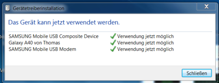

Phone entsperrt anstecken und es funktioniert nichts haha ... wenn Win Internet-Zugriff hat Treiber-Installation-Trallala siehe Screenshot.
Alles durchgelaufen super!! Aber immer noch nichts? Wtf###
Abstecken, entsperrt anstecken und ... Endlich.
Müll-System, ist aber jetzt nicht das Thema.

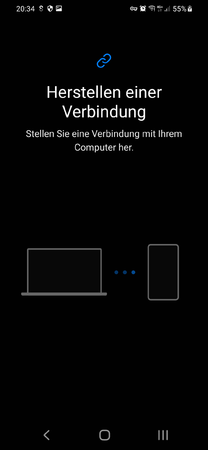

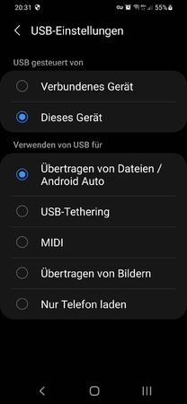

@findsraus79 habe doch tatsächlich vor ein paar Minuten ein Verbindungsproblem zu Windows 7 ähnlich wie von Dir beschriebenen gehabt.
Möglicherweise war bei mir die Lösung Wechsel von Huawei-Kabel zu Lidl-noname. Wäre aber schon merkwürdig.
Wie ist die Lage bei Dir?
Addendum: zweiter Screenshot kommt von Smartswitch.
Damit der Thread nicht in völliger Verwirrung endet -- das Problem in meinem vorigen Beitrag resultierte wohl aus a) Ungeduld und b) weil ich zuvor bereits mal Smartswitch auf dem PC zwecks Update gestartet hatte.
Heute noch mal probiert und alles wie es sein soll -- ABER: das läuft ja logisch nicht über USB-Massenspeicher und bis Win sich da durch den Treiberverhau durchgearbeitet hat und im Explorer das Mobilgerät anzeigt wird dauert gefühlt ewig.
