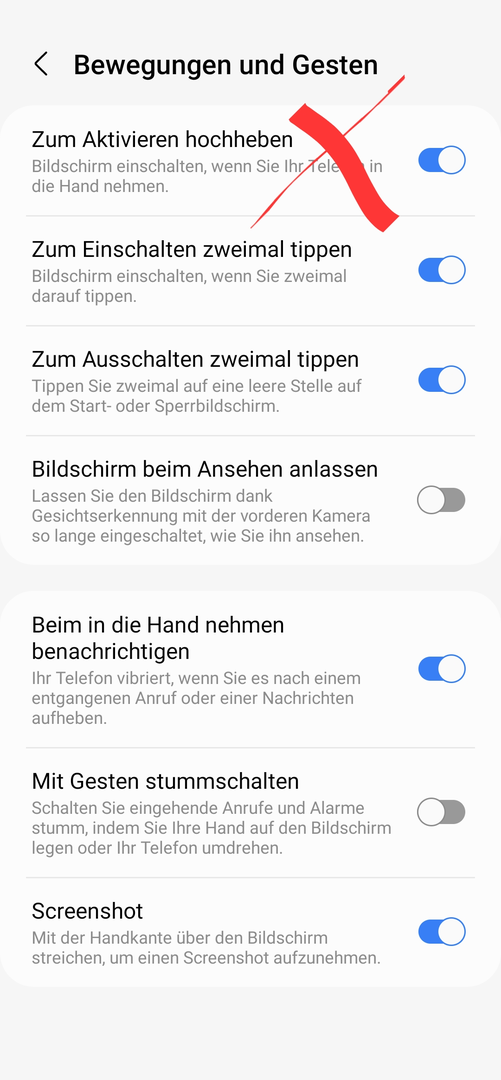

Bei meinem A40 kam das Einschalten durch Trageerkennung, aber die hast du ja deaktiviert.
Gibt es nicht noch eine Funktion des automatischen Einschaltens beim Hochheben vom Tisch? Finde die grad leider nicht.

hagex schrieb:
Genau, danke. Entweder war es bei meinem A40 die Trageerkennung oder "zum Aktivieren hochheben", weswegen es sich in der Hosentasche befindlich einschaltete.
