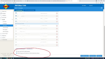

Mein A41 hat auch seit 1-2 Wochen Android 11 drauf.
Alles läuft normal und unauffällig in einem Mesh aus insgesamt 5 Stück 7490 Fritzboxen (großes Haus mit angrenzendem Schuppen und Werkstatt), die untereinander mit LAN Kabel verbunden sind
Sämtliche Einstellungen im Smartphone auf Telefon-MAC oder Zufällige-MAC haben keinen Einfluss, wenn bei der Fritz.Box unter dem Menüpunkt WLAN - Sicherheit " WLAN-Zugang auf die bekannten WLAN-Geräte beschränken" angehakt ist.
Sollte es so aussehen auf alle Geräte zulassen klicken - übernehmen und danach nochmal versuchen, das Gerät zu verbinden, wenn es funktioniert hat, sollte man danach wieder umstellen.
