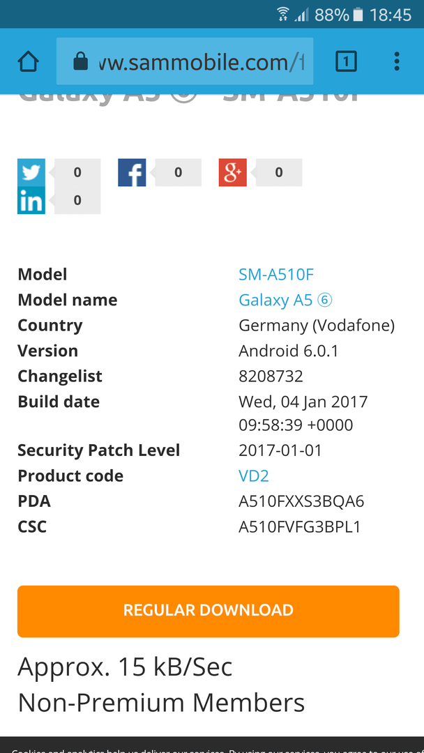

Das Januar update ist da... Hat das schon jemand ausprobiert? Ich bin zur Zeit nicht zu Hause und kann es deswegen nicht testen...
