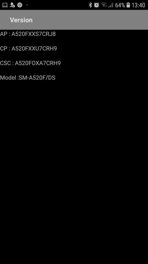

Telefon App öffnen und dann einen Screenshot von
*#1234#
Bin mir sehr sicher das wir das gemeinsam hin bekommen :thumbup:
Welchen Mobilfunkanbieter / welches Mobilfunknetz hast du?
maik005
Hallo maik005. Anbei der Screenshot. Ich bin bei o2 und habe dort die Info erhalten, dass VoLTE und Wifi Calling bei mir funktionieren müssen.

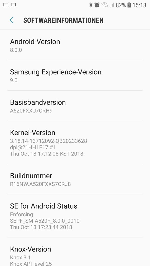

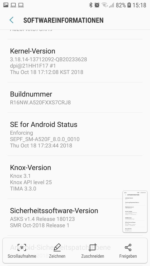

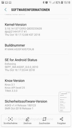

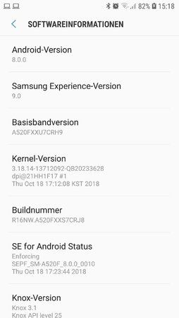

Einstellungen - Telefoninfo - Softwareinformationen
davon einen kompletten Screenshot. Dort müsste auch der Punkt "Dienstanbieter SW" sein? Der ist besonders wichtig.
den Punkt gibt es dort leider nicht...
