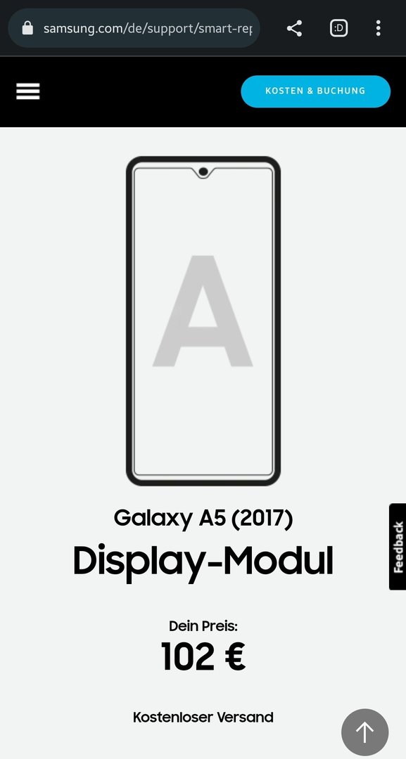

Tja, ich wollte eigentlich gern das SAMOLED erhalten, statt auf ein LCD zurück zu fallen.
Aber wenn das so schwierig ist, wie ihr schreibt, lass ich es doch sein und frag beim Shop mal nach.
Notfalls eben auch ein LCD, das Ding ist ja nicht für mich... 😏

@maik005: das würde ich für ein S10 vielleicht tun, aber nicht für dieses Modell...
Trotzdem danke!
Was erwarten manche Leute für ein Original Display? 10€?
Bei einem "Original-Teil" rechne ich mit dem mindestens 100- bis 1000-fachen seines Herstellungswertes. Ist bei Autos und anderen Markenteilen überall so, wenn nicht schlimmer.
