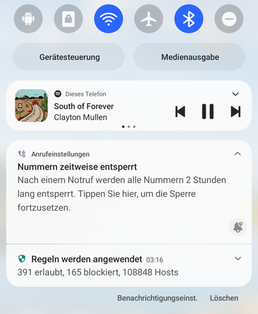

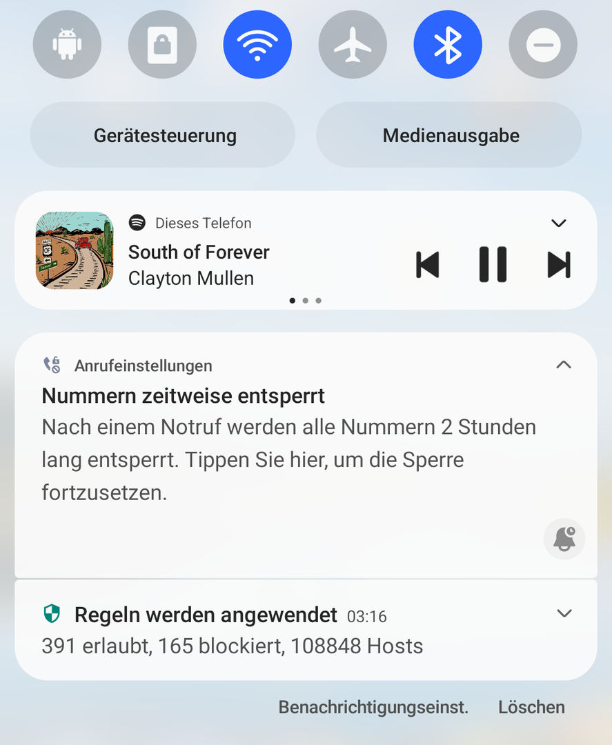

Ich hatte diese Anrufsperre jetzt auch auf meinem S21 FE. Nach Sturz mit Kopfverletzung eines Familienangehörigen die 112 gewählt. Nachdem die verletzte Person durch den RTW ins Krankenhaus verbracht war, entdeckte ich ein kleines Icon in der Benachrichtigungzeile und dann wurde mir folgende Benachrichtigung angezeigt:
"Nummern zeitweise entsperrt
Nach einem Notruf werden alle Nummern 2 Stunden lang entsperrt. Tippen Sie hier, um die Sperre fortzusetzen."
Auf Grund der Situation war ich mit dieser Meldung erstmal überfordert und wusste nicht, was für Anrufe gesperrt sind. Ich habe erst mal einen Screenshot gemacht und später danach gegoogelt. Die Forensuche fand diesen Thread nicht, aber Google. Ich weiß nicht, ob ich in der Situation in der Lage gewesen wäre, in Ruhe nach einer Lösung zu suchen, wenn ich einen zweiten Anruf hätte machen müssen und das Telefon meine Anrufe gesperrte hätte, zumal ich vielleicht in einer ähnlichen Lage mit schlechteren Lichtverhältnissen und ohne Lesebrille das Icon in der Benachrichtigungszeile gar nicht gesehen hätte. Kann man diese verdammte Anrufsperre, die sich ein vermutlich ein verblödeter ... ausdachte, der sich nie in einer ähnlichen Lage befunden hat, nicht im Vorfeld generell in den Einstellungen deaktivieren? Bei andereren Smartphoneherstellern scheint es so etwas ja auch nicht zu geben.

@Blacky12
lese bitte richtig.
"Nummern zeitweise ENTsperrt"
Heißt, falls du Sperren für unbekannte/gespeicherte Rufnummern in der Samsung Telefon-App eingerichtet hattest werden die für diese Zeit deaktiviert.
Sodass dich im Notfall alle erreichen können.
Z.b. auch die unbekannte Nummer der Rettungsleitstelle o.ä.
Du kannst dabei natürlich uneingeschränkt raus telefonieren.
Bekommst aber auch uneingeschränkt (Sperrlisten in der Samsung Telefon App werden ignoriert, außer Sperren beim Telefonanbieter selbst) eingehende Telefonate und genau dies ist der Vorteil und Nutzen dabei!

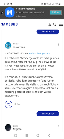

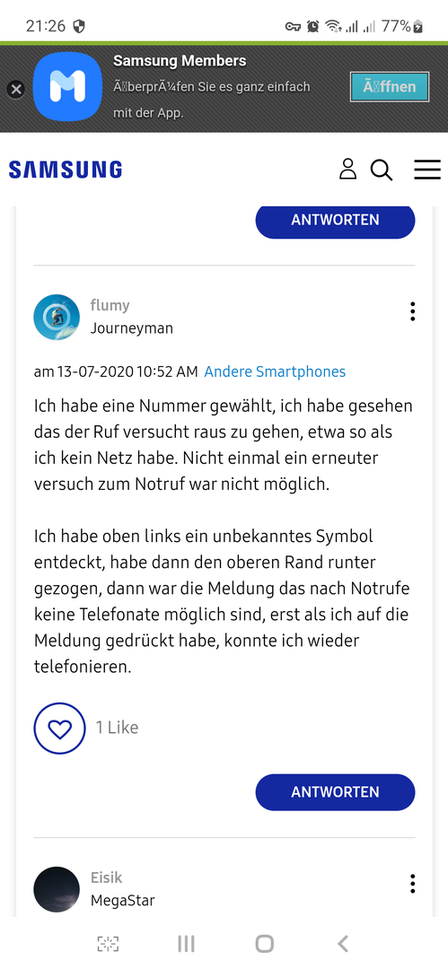

@Blacky12
auch da ist es wie bei dir, es ist keine sperre ausgehender Anrufe.
@maik005
Doch, ein Screenshot aus dem Thread. Ich weiß nicht, was wirklich gesperrt war, aber wenn ich mir vorstelle, dass ich in so einer stressigen Ausnahmesituation nach der Ursache suchen muss, warum ich nicht telefonieren kann ...
@Blacky12
das war früher mal.
Reaktionen: Blacky12
@maik005
Na hoffentlich.
Ich hatte den Fall gerade eben und bin hier gelandet weil ich mich über die Meldung gewundert habe und gegoogelt habe.
Es steht auf jeden Fall wie oben schon erwähnt ENTsperrt. Also dass sämtliche blockierte Nummern oder auch unbekannte Nummern die man üblicherweise sperren kann freigeschaltet werden sodass der Notruf einen erreichen kann. Ich hatte weiterhin ganz normales Netz und auch ein Samsung ;)
Reaktionen: pueh, WolfgangN-63 und maik005
