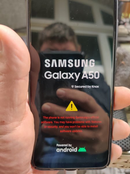

Jeglicher Versuch, nun ein RECOVERY zu installieren, endet in einem Bootloop (Hinweis, dass keine Original Samsung Software verwendet wird...).

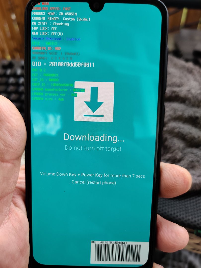

Dieser Knox-Guard-Status stand, nachdem ich den BL entsperrt hatte auf prenormal oder so.
Nun steht er, wenn ich mich im Download-Modus befinde, auf checking.

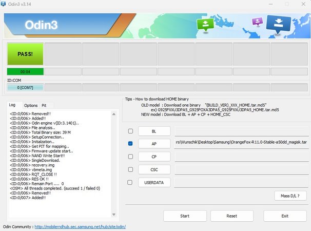

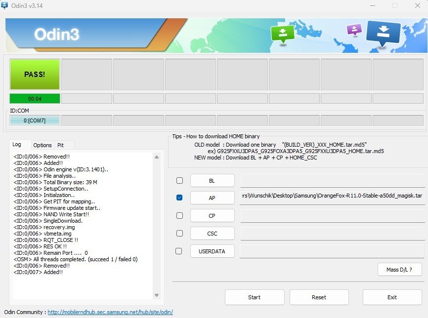

Das Flashen klappt mithilfe von Odin:
xxx.tar als AP eingefügt, Autoreboot raus und das ganze endet in einem PASS!
Genauso, wie es etliche Tutorials im Internet beschreiben.
Mit dem Unterschied, dass sich das RECOVERY danach nicht aufrufen lässt,
und das Telefon im Bootloop hängt.
Jetzt muss ich wieder die vierteilige Firmware mit Odin aufspielen.

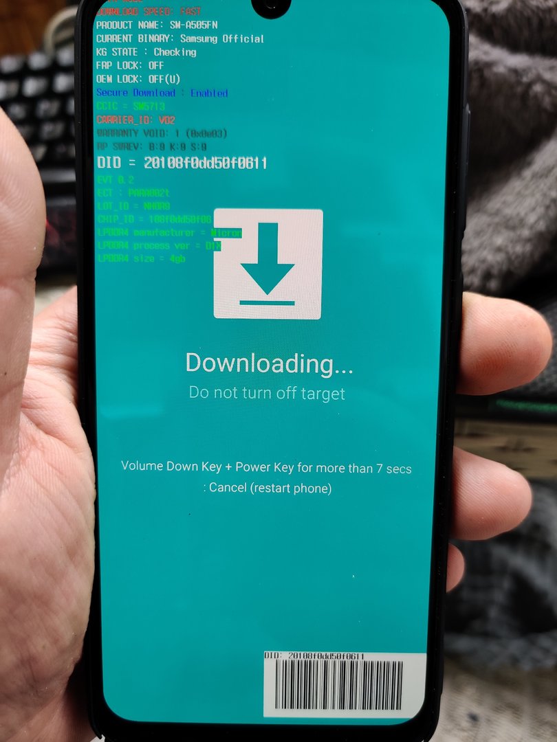

Wird beim flashen was im Downloadmodus angezeigt?
Der Ladebalken läuft komplett durch.
Oder was meinst Du?
Ich hab mal ne Bildstrecke gemacht:

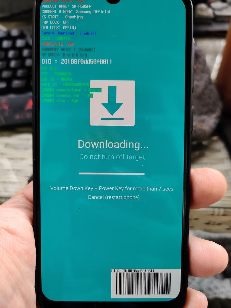

Bild 1 - vor dem Flashen
Bild 2 - Flashvorgang
Bild 3 - Flashvorgang abgeschlossen

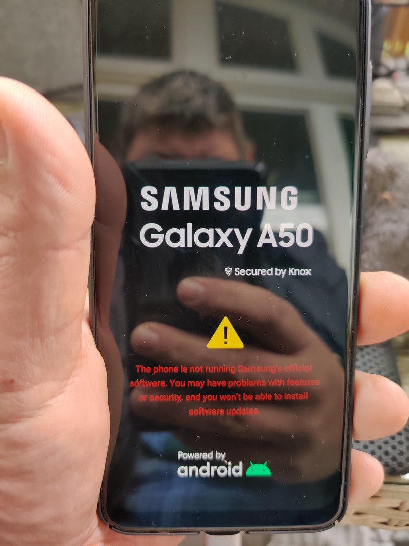

Bild 4 - Bootloop
Bild 5 - Bootloader nach dem Flashen
Vor dem Flashen.jpgFlashen.jpgNach dem Flashen.jpgBootloop.jpgZurück zum Bootloader.jpg
