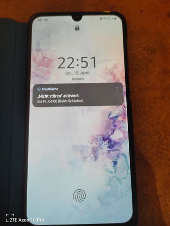

@Xanoris
nutzt du auch ein helles Hintergrundbild?
Reaktionen: Xanoris
Und hier mit helle(re)m Hintergrund:
@Xanoris
nun, das ist auch normal weitaus dunkler vom Bildinhalt als das des TE?

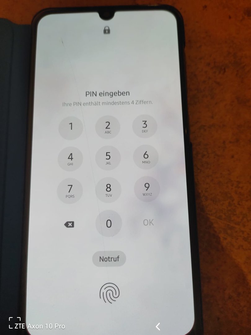

So, hellster verfügbarer Sperrbildschirm-Hintergrund, ohne Gesichtserkennung:
@Xanoris
Ich hab jetzt nur mein altes Tab vor mir, aber auf deinem Screenshot erkenne ich noch was.
In Post#1 schauts krasser aus?
Reaktionen: Xanoris
@Xanoris
das Problem ist also auch bei dir vorhanden.
liegt vermutlich daran, dass in Post 1 ein heller, aber dunklerer als bei Xanoris Hintergrund ist.
Bei Xanoris hingegen ist der Hintergrund fast weiß, daher sind die Hintergründe der Tasten welche hellgrau sind besser zu erkennen.

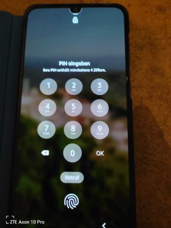

Ich kann auf dem Sperrbildschirm egal bei welchem Hintergrund, und der dynamische wechselt ja ständig, immer wenigstens die Zahlen deutlich sehen, was beim TE offenbar anders ist. Inzwischen habe ich auch mal probiert ob es möglicherweise am Darkmode liegt aber das ist es nicht.
Reaktionen: maik005

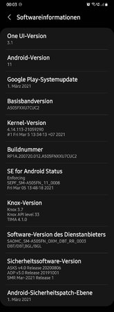

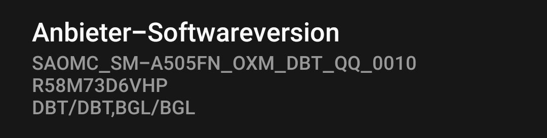

@Xanoris
vielleicht machst du mal einen Screenshot von
Einstellungen - Telefoninfo - Softwareinformationen.
Dann könnte der TE vergleichen.
vor allem die Buildnummer wäre relevant.
Reaktionen: Xanoris
Mach ich doch glatt ;)
