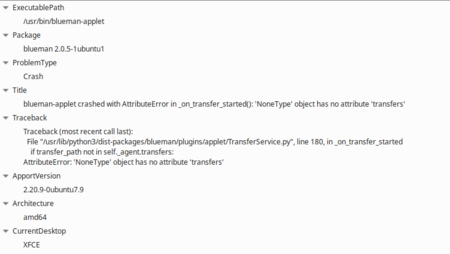

Ja das blueman-applet nutze ich auch standardmäßig, in der Version 2.0.5.
Es gelangt in Downloads aber nie etwas an, egal welches Speicherformat ich wähle. Auch nirgends sonst wird etwas abgelegt. Downloads ist der Standard-Ordner innerhalb blueman.
Das Betriebssystem gibt eine Fehlermeldung aus, siehe Anhang.
Es kommen auch Bestätigungen über erfolgten Dateitransfer, aber die Dateien existieren nicht.

Mach mal ein Update, hier hab ich version 2.1.2
laut package.unbuntu.com liegt die Version in focal bei 2.1.2
Die Version kommt doch erst in zwei Wochen raus. Ich nehme auch erst in zwei Wochen eine Neuinstallation vor, derzeit läuft noch die LTS aus vorletztem Jahr. Hast noch ’ne andere Idee?
vll. gibt es ein backport für deine version.
Da ich Debian Testing fahre kann ich dir zu Ubuntu wenig sagen.
Gibt ’ne .deb, hab ich schon gesehen, aber lässt sich nicht installieren da die aktuelle Version sich nicht deinstallieren lässt
