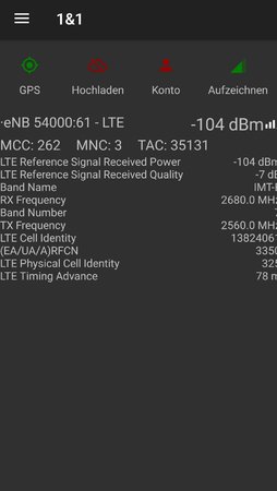

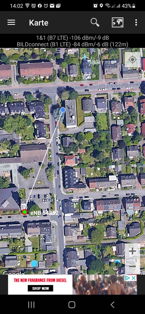

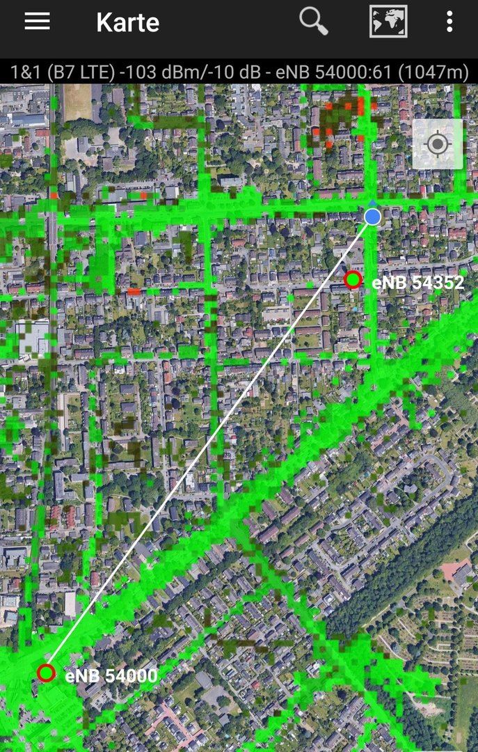

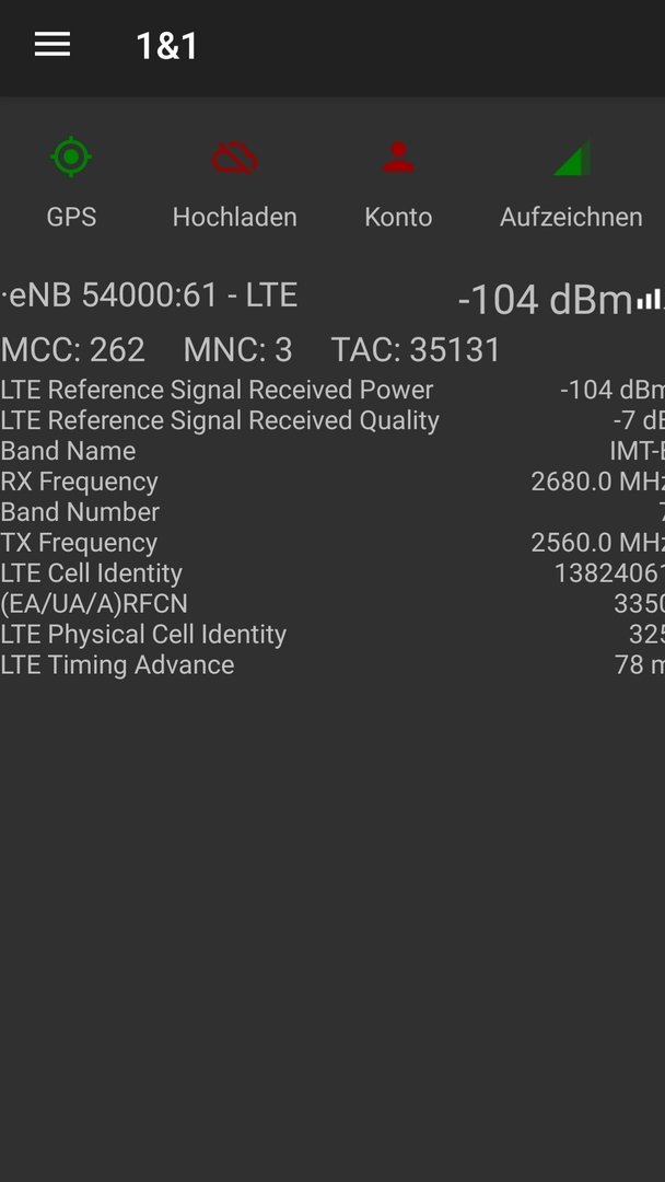

also ich war mal unterwegs und habe die App "CellMapper" aktiviert.
Vorher sei gesagt, dass sich, fast direkt vor der Haustüre ca. 80m entfernt eine Basisstation befindet (Basis54352), welche allerdings selten angepeilt wird. Deswegen auch zu Hause nur 2 Balken, obwohl ich auf'm Balkon sitze und den Mast sehen kann. Stattdessen wird meistens eine Basis in ca. 1500m Entfernung angepeilt (Basis54000)
Ich ging also los, an der Basis gegenüber vorbei und die Balken gingen auch hoch. Wie schon erwähnt, nutze ich zwei Simkarten. Beide verhielten sich gleich. Dann ging ich weiter und es wurde wieder die weiter entfernte Basis angepeilt. Obwohl ich noch nah genug an "meiner" Basis war. Nachdem ich weiter gelaufen bin, hat das Handy natürlich auch andere Stationen gefunden. Unterwegs hatte ich also immer so 3-4 Balken.
Ist das o.k.?
Ich habe mal, wärend ich zu Hause bin, drei Screenshots gemacht. Da kann man gut sehen, wie einmal die Basis gegenüber 54352 angepeilt wird und dann an ihr vorbeischießt um die 54000 zu nehmen, was zu 95% der Fall ist.
Warum ist das so?
Wenn doch Störungen an der Basisstation wären, würden die Balken doch nicht hoch gehen, wenn ich die Wohnung verlasse. Bis vor einer Woche war noch alles o.k.

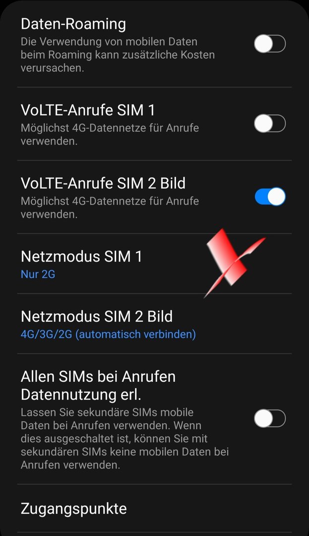

Du hast den Netzmodus im Smartphone für beide Karten bei LTE/3G/2G, oder?
Ich habe den Modus für Karte 1 jetzt auf "nur 2G", weil das meine Haupttelefonnummer ist und ich keine Anrufe verpassen will.
Für die 2. Karte steht der Modus auf
"4G,3G,2G (autom. verbinden)".
siehe Screenshot 1
Und auf Screenshot 2 sieht man dann die unterschiedlichen Empfangsstärken. Sim1 fünf und Sim 2 zwei Balken. Sim 1 greift auf Basis in meiner Nähe zu und Sim 2 schießt vorbei und greift auf Basis in 1500m zu.
Warum?
