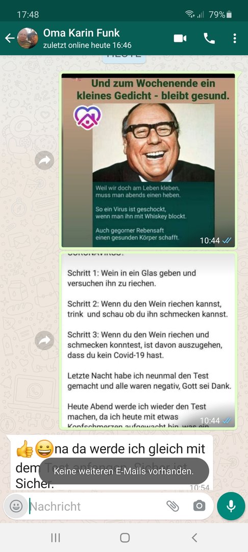

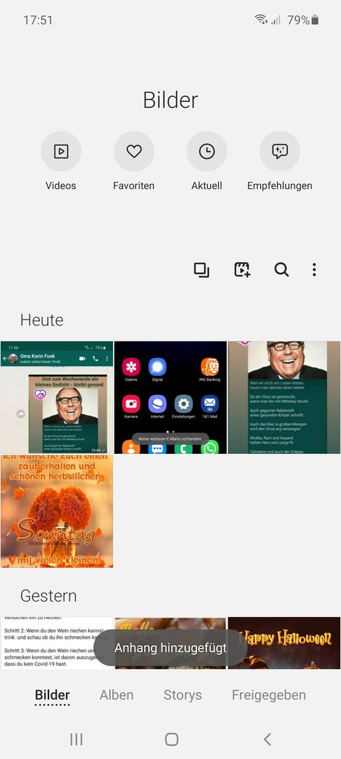

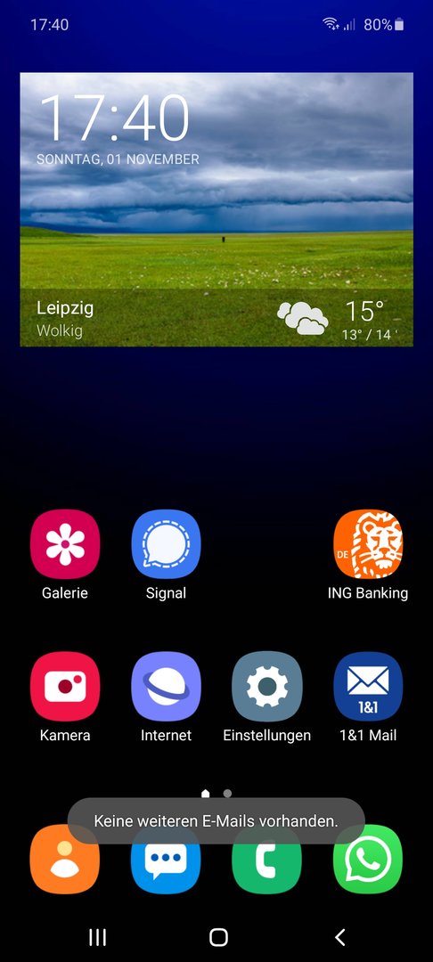

Hallo alle miteinander,
ich habe ein Problem und finde nirgendwo eine Lösung. Beim Samsung Galaxy A51 meiner Frau tut sich bei manchen Aktionen, unten auf dem Bildschirm, immer so ein graues Pop-Up Fenster mit einem Hinweis auf. Dieser bleibt dann genau 2 Minuten stehen und überdeckt dann alles andere (siehe Fotos). Antippen, lange draufdrücken oder Wegwischen ist nicht möglich und zum Abstellen habe ich auch nichts gefunden. Diese Anzeige ist sehr nervig, vor allem wenn die Tastatur benutzen will und ein Teil überdeckt wird. Hat vielleicht jemand eine Ahnung wie diesen Mist abstellen kann? Die Anzeige mag ja noch ok sein, aber nicht 2 Minuten lang, dass stört mächtig.
Vielen Dank erst einmal, Frank
