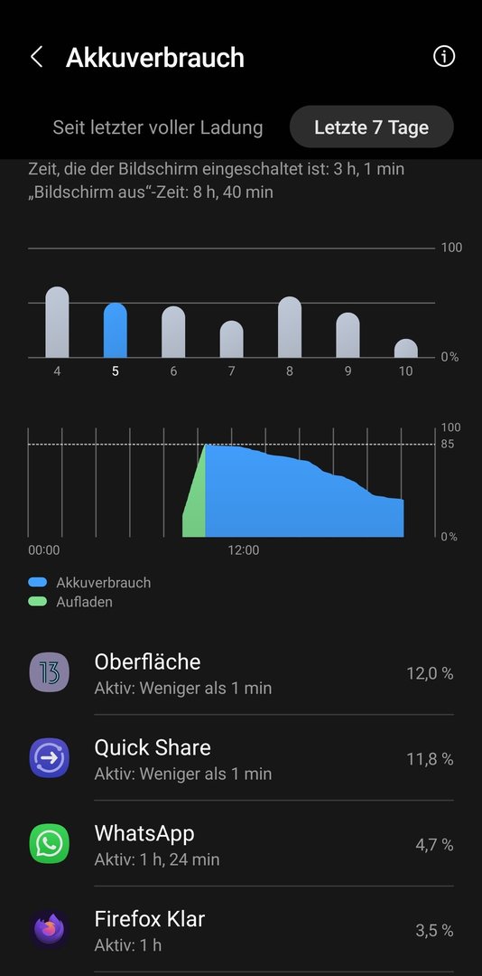

kann momentan jemand an seinem Gerät einen erhöhten Verbrauch von diesen beiden Apps bestätigen ?

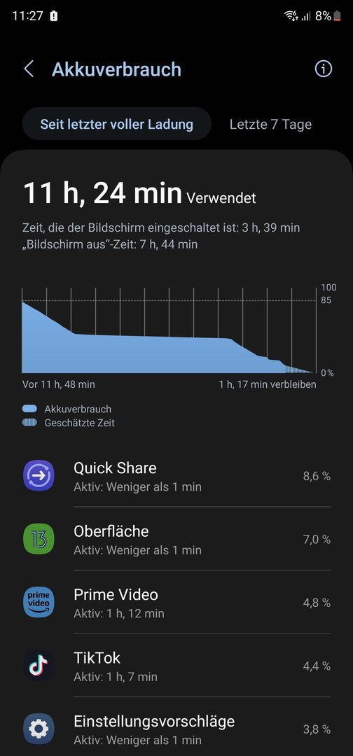

Tatsächlich habe ich dieses Problem beim S23 Ultra auch, wohlgemerkt bei deaktiviertem QuickShare.
QuickShare verbraucht bei mir mehr Akku als Videos auf Prime Videos zu gucken. (Wenn ich die Akku Diagramme richtig interpretiere)
Ja, habe das Problem auch. Quickly share frisst richtig viel Akku, obwohl ich es nicht verwende. Weiß jemand, woran das liegt /was man tun kann?
Keine Ahnung wie das jetzt genau zu bewerten ist, an einem anderen Nutzungsverhalten oder an der Verwendung einer neuen App liegts
bei mir nicht, vielleicht liegts wie schon erwähnt an irgendeinem Update das es da die Tage gab.
Also ich muß gestehen ich hatte schon länger keinen Blick mehr auf den Akkuverbrauch geworfen, weiß also nicht was da wieviel verbraucht
hatte, doch die beiden besagten Apps waren bisher noch nie groß in Erscheinung getreten. Was in den letzten Tagen übrigens auch ganz
oben stand war Play Dienste, das war normalerweise immer recht klein im Verbrauch.

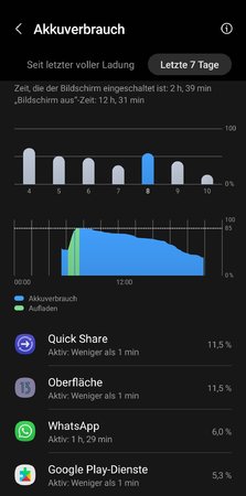

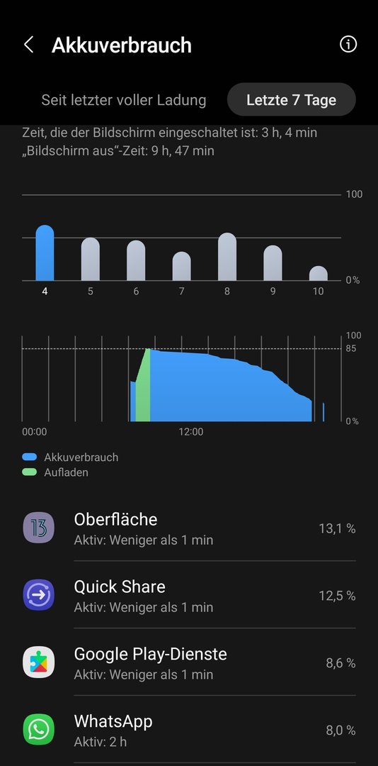

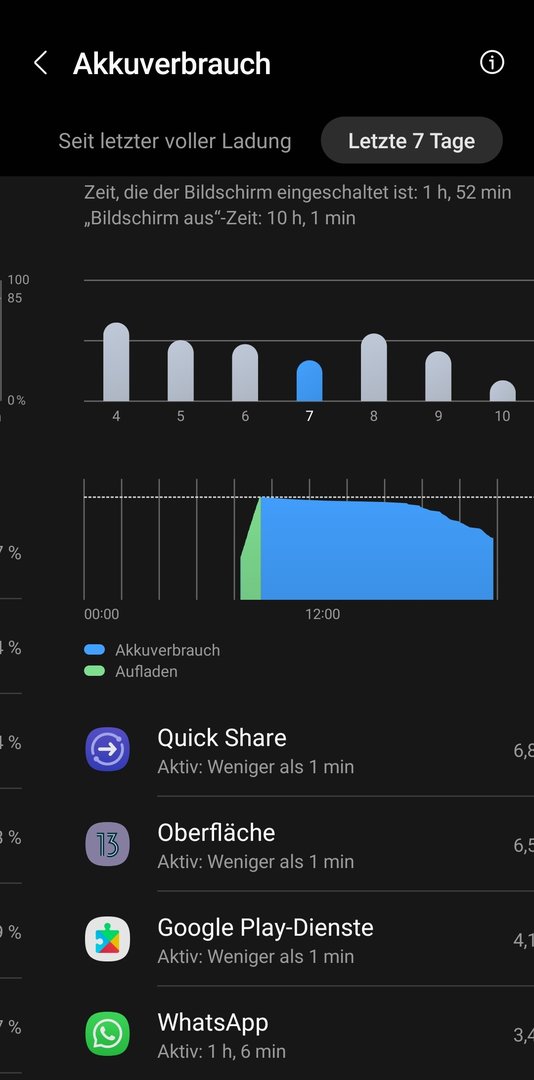

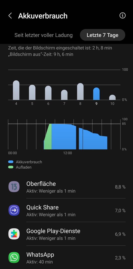

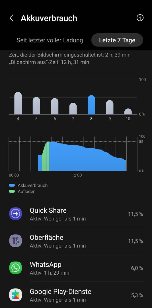

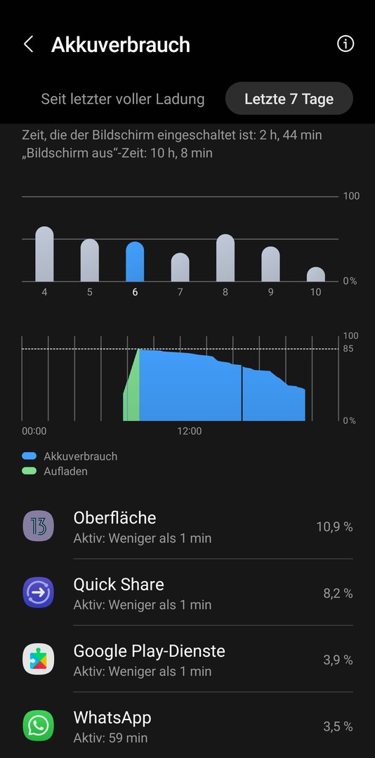

Also ich habe dann mal versucht was zu bewegen, Cache von Play Store, Play Dienste gelöscht, wipe cache Partition, die Updates von
Play Dienste gelöscht, die neuste Version nochmal drauf gespielt, hat nicht wirklich was gebracht.

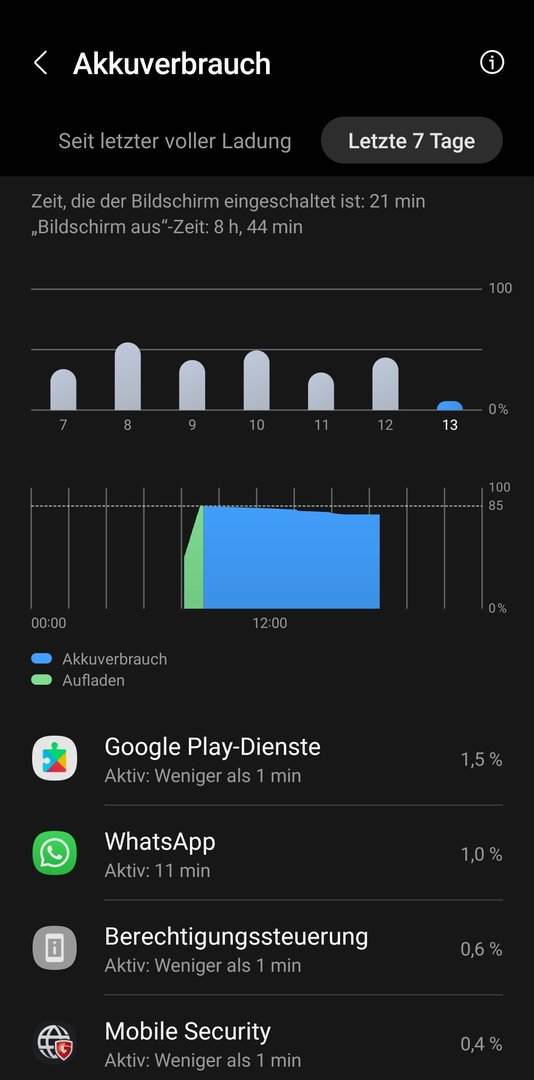

Hier mal die größten vier Verbraucher der letzten Tage.

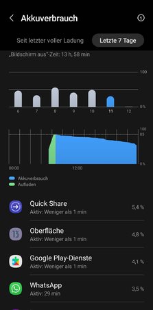

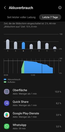

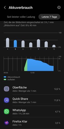

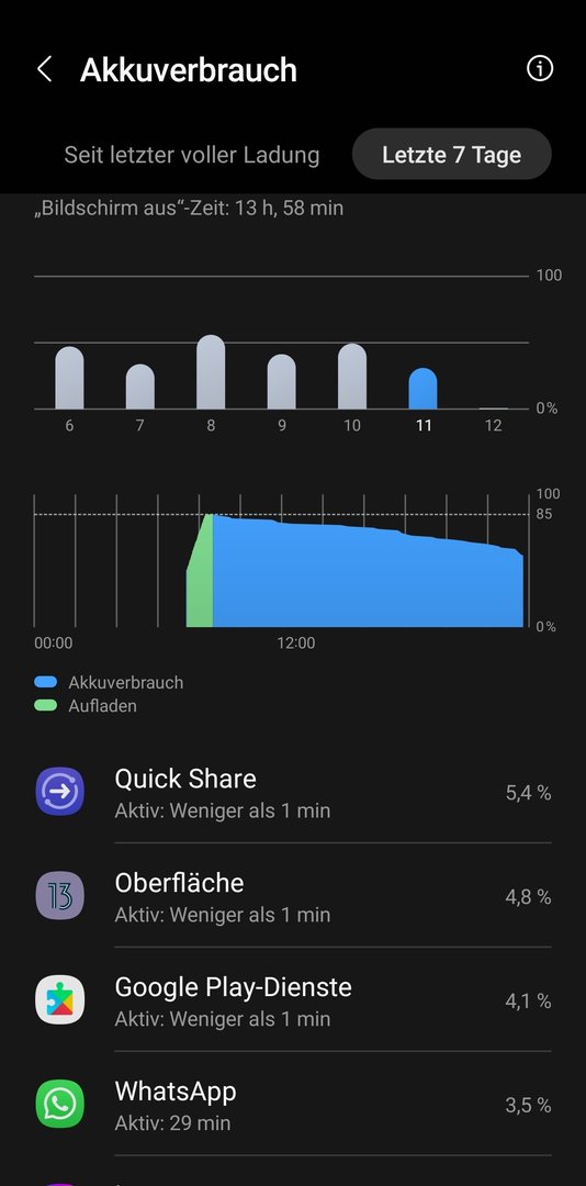

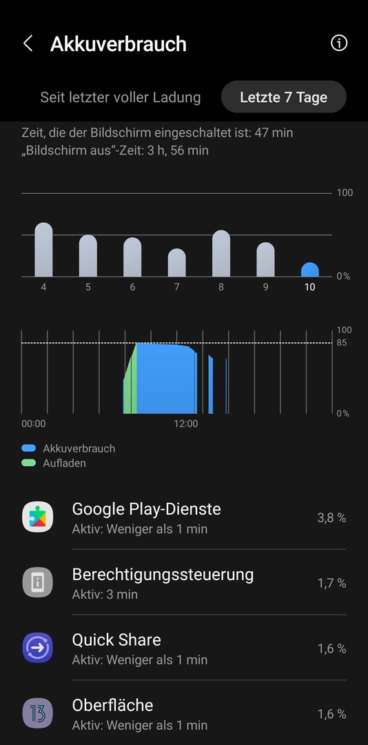

Ich habe gestern Abend einfach mal Quick Share und Quick Share Konnektivität zwangs gestoppt. Der Akku verbrauch, hat sich dadurch merklich verringert. Dies ist zwar nur eine Übergangslösung, aber im Moment besser als nichts.
Die App „Oberfläche“ ist seit dem auch nur noch bei 0,2 % und nicht auf 5 % oder höher.
Grade gabs ein Quick Share Update, bin mal gespannt ob sich was ändert.
Ja, das Update hat gewaltig was gebracht, von heute Morgen ca 9 Uhr bis jetzt grade mal 8 % verloren.
OK ich hab nicht wirklich viel gemacht, trotzdem ist das im Vergleich zu dem bisherigen Verbrauch eine recht gute Verbesserung.
Die besagten Apps stehen jetzt auch nicht mehr an erster Stelle, gut, dann hat sich das erledigt.
