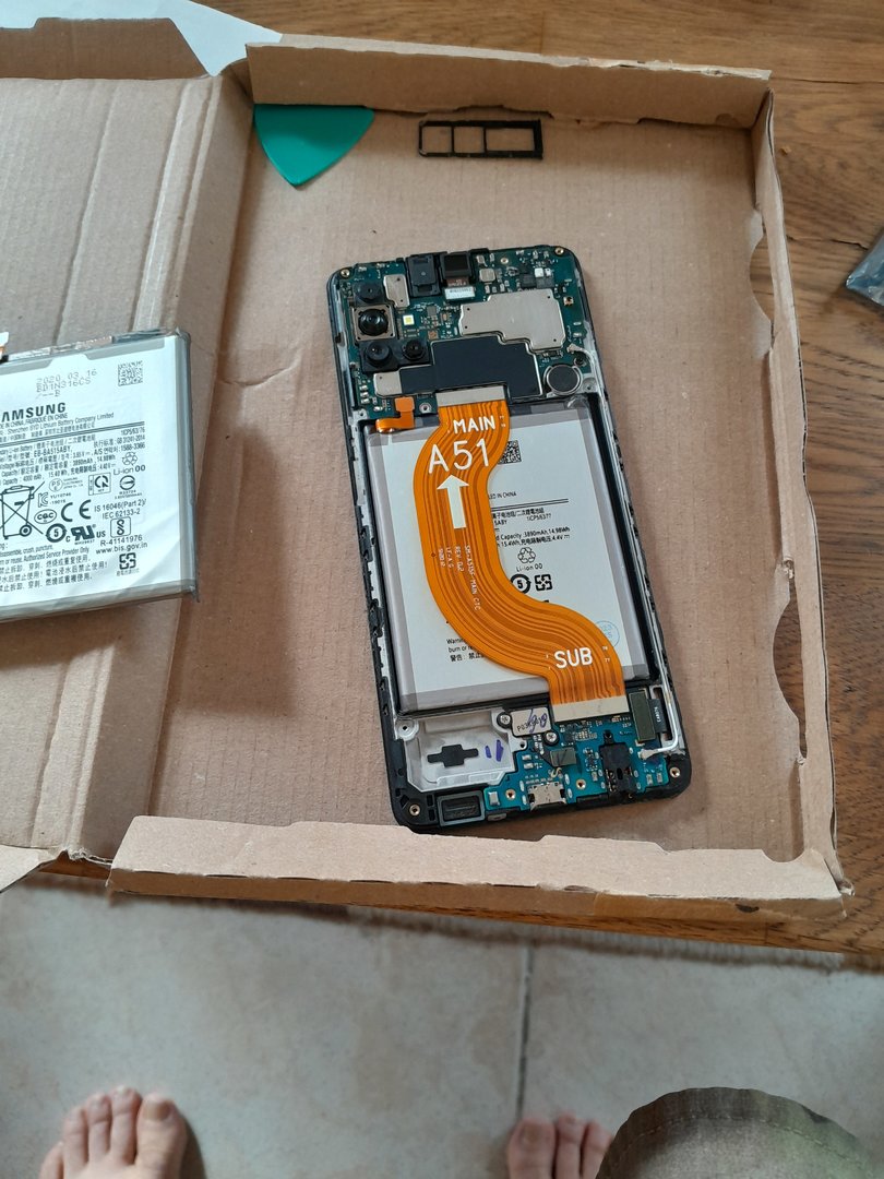

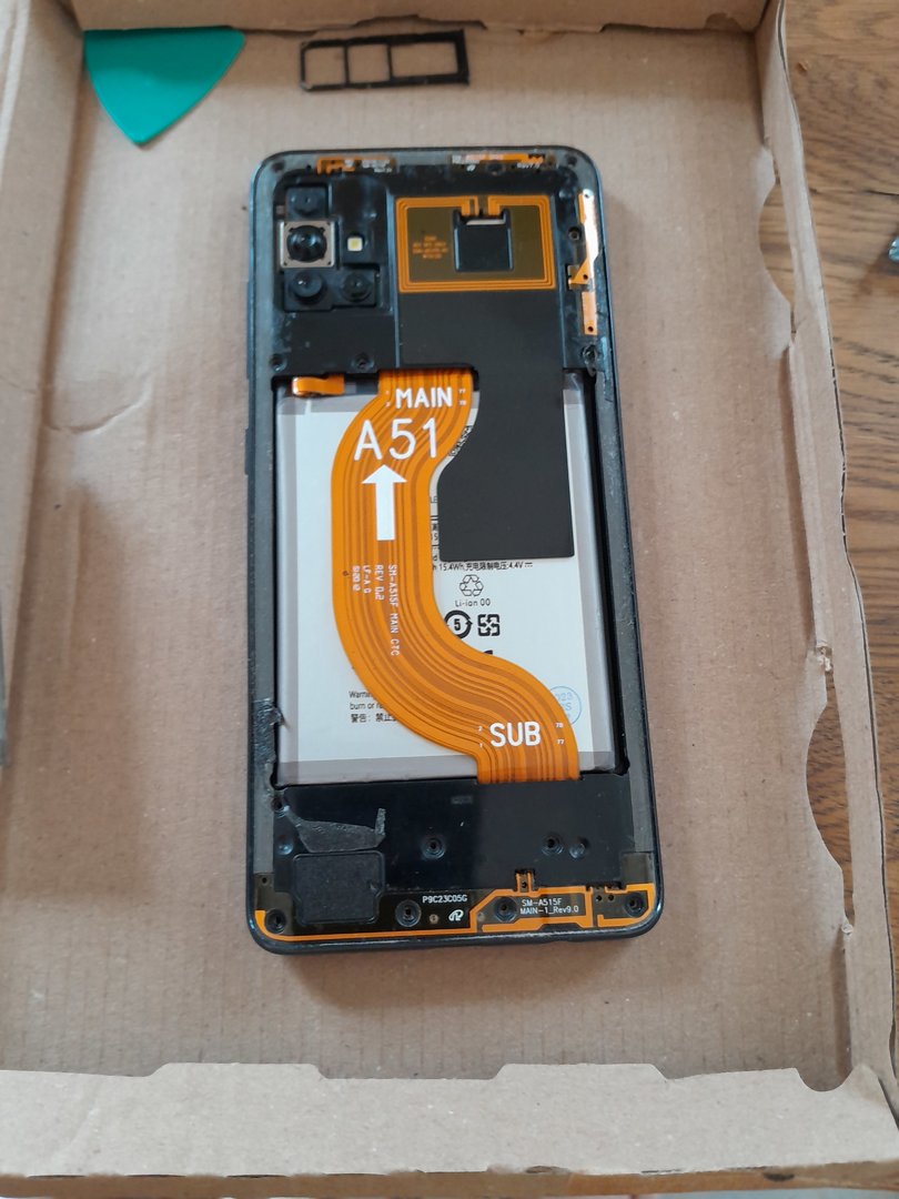

Hey! Ich hatte das selbe Problem. Ich musste den Akku tauschen. Jetzt fährt es wieder normal hoch, aber der Touchscreen reagiert nicht mehr. Ich habe das Display definitiv nicht beschädigt & das Handy war vorher komplett entladen. Wenn ich herausgefunden habe wie ich die Touch Funktion wieder hin bekommen habe, melde ich mich nochmal. Auf www.kaputt.de,habe ich Akku & benötigtes Werkzeug gekauft. Der Wechsel lief super. Du benötigst nur einen Heißluftföhn.
Reaktionen: Masterr
Ach ja. Ich hatte noch vergessen zu schreiben, daß kaputt.de auch ein Video auf Youtube hat. Da erklären die den Akkutausch. Mein Handy lag vorher 2 Wochen in einer Schüssel voll Reis. So habe ich die Feuchtigkeit raus bekommen.

Was sind das denn für Tipps aus Mythen und Legenden?
Wenn man ein Gerät, in dem Feuchtigkeit ist, Wochenlang herumliegen lässt, gibt es Korrosion und Ablagerungen. Auch der Reis ändert daran nichts.
Ein Heißluftföhn ist nützlich beim Entfernen der Rückschale, da er den Kleber weich macht, danach sofort zerlegen und Reinigen.
Wenn jemand ein nass gewordenes Telefon mit Reis umgibt, herumliegen lässt und es funktioniert nach einer Woche beim ersten Einschalten, dann hätte es auch ohne Reis funktioniert, weil sich im Telefon keine ätzenden Ablagerungen gebildet haben. Auf Reis ist das nicht zurückzuführen. Dann könnte man auch Haferflocken, Zeitungspapier oder Kork nehmen oder auch dreimal einen Handstand machen. Das Telefon funktioniert trotzdem.
Die Ursache ist Abwesenheit von Korrosion. egal was für ein Theater man dabei veranstaltet. .
Ich will nicht verunglimpfen, sondern erklären, warum schnelleres Trocknen nicht zielführend ist. Es verhindert keine Ablagerungen und daraus resultierende Korrosion.
Wenn das Telefon nur nach dem Trocknen funktioniert, hat man Glück gehabt.
Reaktionen: WolfgangN-63, thomaspan und KnudBoerge
@Meerjungfraumann Wie lässt sich dann erklären, dass ein Akkutausch den Bootloop behoben hat?
Weil das Gerät dabei Stromlos und entladen wurde. Früher hatte man bei einem Bootloop den Akku grundsätzlich entnommen, was meistens auch das Problem löste.
Mal angenommen, der TS klemmt den den Akku für eine Zeit lang ab und es bootet danach wieder normal. Dann kann auch kein Wasserschaden vorliegen. Den nimmt man ja erstmal an, weil man es nicht besser weiß.
Reaktionen: Masterr
