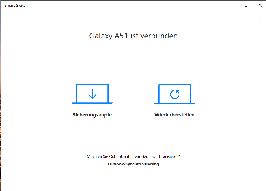

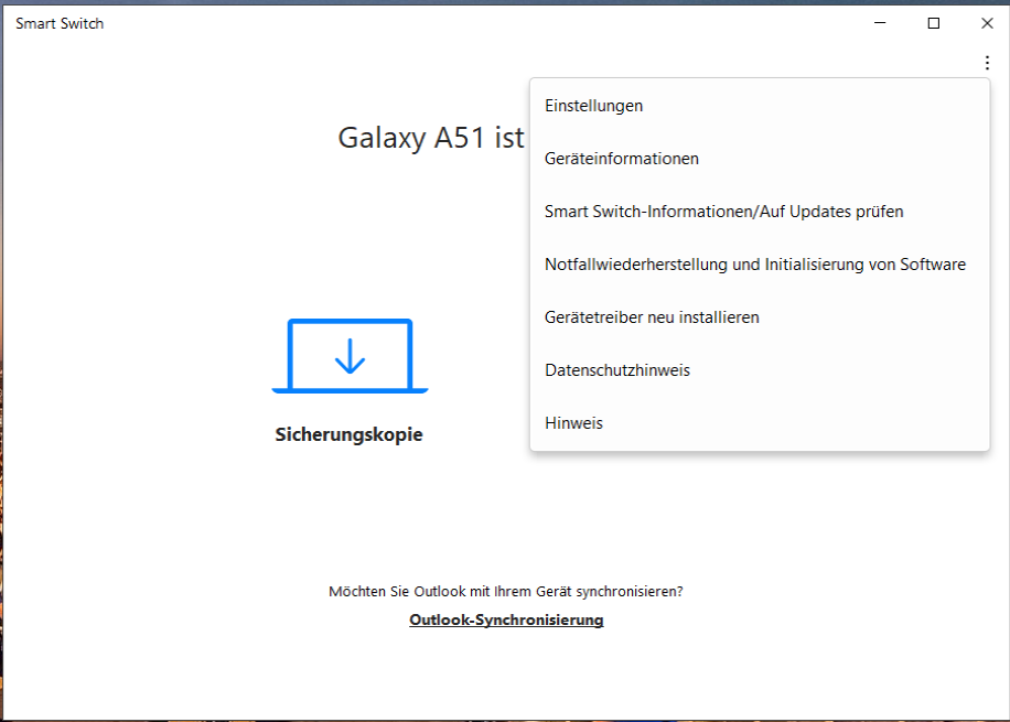

Zur Abrenzung der Begrifflichkeiten Wiederherstellung - Zurückspielen Backup:
SmartSwitch bietet unter dem Menüpunkt Wiederherstellung (Screen I) das Zurückspielen eines Backups an (oder?). Mit welcher Funktion ist dann das Wiederherstellen der Firmware möglich (Screen II)?

Sorry, mir war die genaue Begrifflichkeit entfallen.
Ja, "Wiederherstellung" (Screen I) ist das Zurückspielen eines vorhandenen Backups.
"Notfallwiederherstellung und Initialisierung von Software" (Screen II) ist das, was du zur Problemlösung versuchen sollst.
