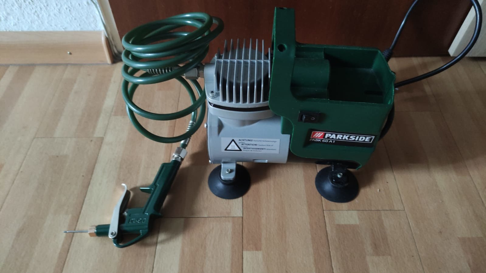

Ich habe hier einen kleinen 3 Bar 15l/min. Kompressor für Airbrush, damit mach ich alle Usergeräte die ich zur Reparatur bekomme.
Im Geschäft habe ich einen Großen, der ist gedrosselt auf 2-3 bar.

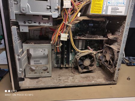

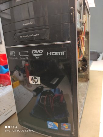

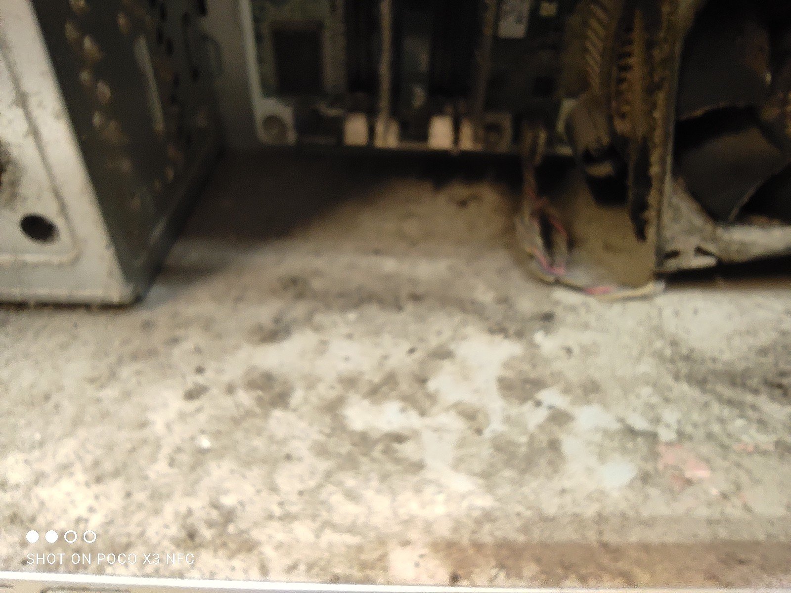

Hier einige Bilder von einem Kunden.

Android-N00b schrieb:
Mein PC läuft seit 8 Jahren ohne Reinigung und Probleme
So alt werden meine Geräte nicht. 😁
Laptop mit 1 Jahr schon das älteste Gerät.
Bin ein sehr spontaner Einkäufer. 🙈
Reaktionen: HerrDoctorPhone
-Off-Topic-
Das ist aber kein Indiz dafür, dass es sinnvoll ist. Mein PC läuft seit 8 Jahren ohne Reinigung und Probleme. Ich entstaube die Staubfilter nur ab und an grob. Der feine Staub ist natürlich trotzdem überall. Das stört mich und die Hardware aber nicht :p
-Off-Topic Ende-
Ich würde das auf jeden Fall machen. Man glaubt gar nicht, wie viel Staub sich innerhalb relativ kurzer Zeit im Innern eines Desktop-PC so ansammelt...
Aber, tu dir einen Gefallen, und mach das draußen. 8 Jahre, puh... wenn du dann einmal bläst, dann gibt's eine Wolke, die dich einhüllen wird. ;)
Check dann mal die Temperaturen. Einmal vorm Staub reinigen, und einmal danach. Du wirst dich sicher wundern.
P.S.: Bei meiner relativ neu eingebauten Grafikkarte (ca. 2 Jahre alt) war nach einem Jahr bereits so eine Staubschicht auf der Karte, dass ich sogar mit dem Gedanken gespielt haben, das abzusaugen. Aber, davor wird ja immer abgeraten.
Reaktionen: Astronaut2018
Dafür gibt es doch FFP2 Masken. 😂
Nein im Ernst, ich mache das nicht aus langer Weile.
Kühlung ist der wesentliche Punkt, aber auch das Mainboard muss staubfrei sein.
Staub und Feuchtigkeit ist der beste elektr. Leiter.
Lüfter laufen besser und auch die Grafikkarte kühlt besser.
CPU Lüfter und Netzteil genauso.
Man glaubt gar nicht wieviel Staub sich im Netzteil ansammelt.
Ein Computer Gehäuse ist doch nicht IP68.
Auch wenn Feinfilter verbaut sind dringt trotzdem Staub ein.
Ich mache das schon immer so und habe immer ein gut gekühlten PC.
Wie gesagt kann jeder machen wie er will.
Mein PC läuft seit 8 Jahren ohne Reinigung.Der feine Staub ist natürlich trotzdem überall. Das stört mich und die Hardware aber nicht :p
Stört solange nicht bis die ersten Blue Screens, Freezes auftreten und tagelang nach den Ursachen gesucht wird. 😉
Reaktionen: 123245 und HerrDoctorPhone
