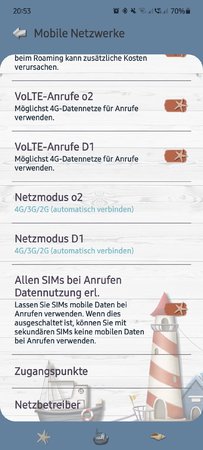

Bei "Mobile Netzwerke" in den Einstellungen: "Allen SIMs bei Anrufen Datennutzung erl." auf ON stellen.
Reaktionen: Jorge64
Merkwürdig steht bei mir nicht in den Einstellungen. Neueste Update ist aber drauf.

Nicht nur Google Maps sondern auch HereWeGo bzw. Alles was mit Live Daten arbeitet, bleibt stehen. VoLTE ist aber aktiviert, gleiche Einstellungen wie beim A52.
Hier meine Einstellungen
