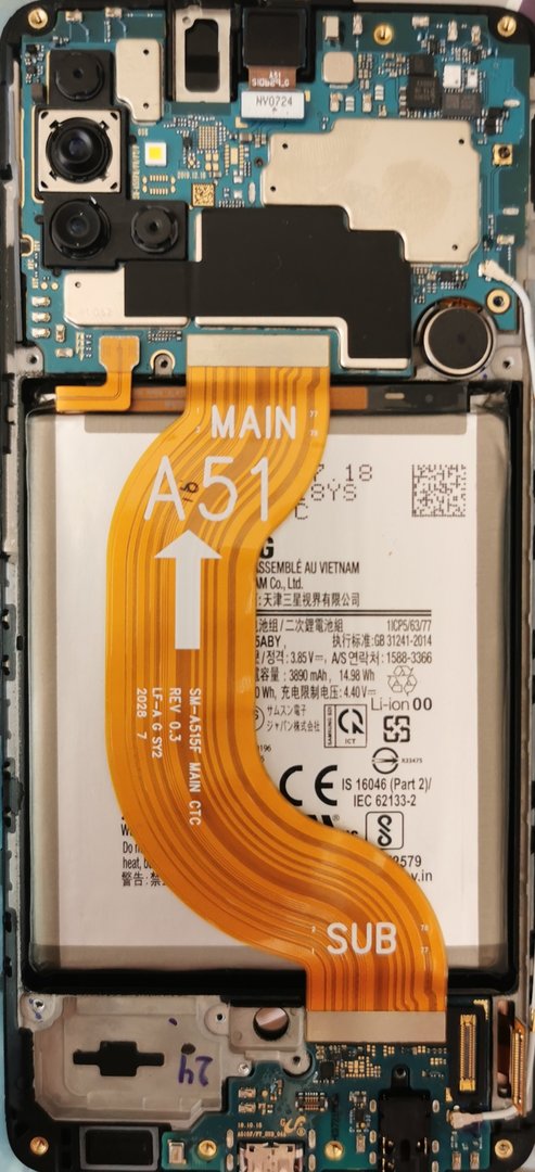

HerrDoctorPhone schrieb:
Sie haben Funktion...Sie pressen das Board gegen das Gehäuse (Lautsprecher oben, Masse, Antennen Fähnchen, etc.)
Weglassen oder einbauen?
Diese hier
Und ich kann das Gerät ja nicht richtig schließen, weil ich den Display-Stecker nicht anschließen will, oder soll ich mir lieber mehr arbeit machen, dachte nur das nötigste und schauen, ob das Gerät angeht.

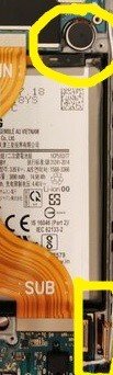

@HerrDoctorPhone welches ist das Vibrationsbauteil?
können Sie die stelle, wo es sitzt einkreisen, bzw. markieren?

Jonnyboy84 schrieb:
Kannst weglassen, ist nur NFC denk ich und GSM/Blue-Wlan Antennen.
Der ist auf dem Bild rechts unten, der ist schnell eingesteckt...Pc unten eingekreist.
Oben gelb eingekreist.
