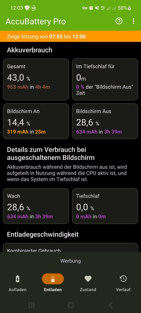

Moin
Bei AccuBattery sehe ich in den Infos das mein A51 wenn das Display aus ist NIE in den Tiefschlaf geht. Und hab schon einiges gegoogelt und find einfach nix. Muss dazu sagen der Akku macht's nicht mehr lange, muss auf Amazon mal nen neuen bestellen und verbauen.
Und was genau ist jetzt deine Frage?
Ahso xD
Woran das liegen könnte das des Handy 0% Tiefschlaf hat. Ist nicht gerootet, Grade nicht debloadet oder irgendwas gemodded. Nur die settings hab ich noch nicht resettet, könnte was bringen aber glaub ich nicht wirklich dran

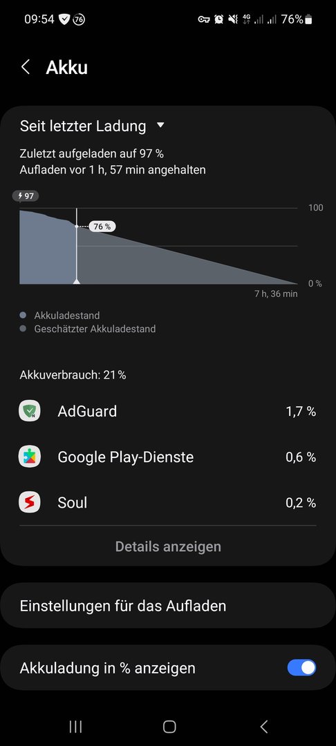

Zeig mal die Akkustatistik.
Akkustatistik von wo?
Aus den Einstellungen.
Meinst du das? Sry mach das zum ersten Mal 🫣

@Evolver77xx
Wie stellst du das denn fest ?
I.d.R. wird Dir ein "DOZE" als Nutzer nicht mitgeteilt und wann er dort hinein versetzt wird , ist unterschiedlich und wird vom System geregelt.
Hast du allerdings eine App , die ein WAKE-LOCK benutzt ( also bewusst das Device am Leben hält ) wird auch kein DOZE erfolgen .
Ich meine in AccuBattery ist bei mir immer 0% Tiefschlaf bei ausgeschaltetem Bildschirm. Eig sollte die Prozentzahl ziemlich hoch sein
a) Solche Tools sind erst mal nur als Anhaltspunkt zu benutzen , denn das System gibt einer App nicht alle Informationen weiter, die es für so etwas benötigen würde . Meist berechnen diese Apps irgendwas und jeder nach seiner eigenen Formel .
b) Der Tiefschlaf eines Gerätes kann nur bedingt durch eine App ermittelt werden, denn dann müsste ein Service laufen
c) der Tiefschlaf des Gerätes findet niemals direkt nach dem Ausschalten des Bildschirmes statt, das kann u.U. mehrerer Stunden dauern -> Siehe auch Post #8
d) Und dann kann irgendeine App, die du installiert hast , den Tiefschlaf komplett aushebeln -> siehe auch Post #8
Ergo : Angabe ignorieren
