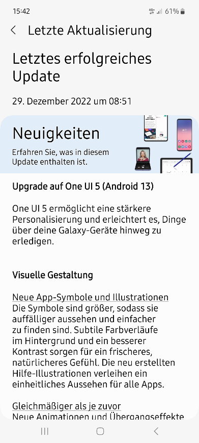

Hi ihrs :)
ich habe das Update gestern bekommen und muss sagen, es ist nichts unangenehmes passiert. Alles ok.

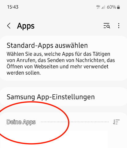

Nur....*seufz* wieso ändern die denn die Systemschrift? :O :(
Kann man das irgendwie ändern auf meinem Nicht-gerooteten A51?
Also ich meine nicht die allgemeine Schriftart/Größe/etc sondern die Systemeigene die jetzt so doppelt ist?
Ich zeige es euch auf den Bildern :D
1. Bild - das Update auf 13. Soweit so gut.
2. Die Schrift im roten Kreis, die meine ich.
3. Nochmal unterstrichen um zu zeigen, es ist die systemeigene Schrift.
Danke schonmal :)

Das war vermutlich vor dem Update schon so eingestellt? Hat mit dem Update jedenfalls nix zu tun. Deshalb hab ich dem Thema einen eigenen Thread gegönnt.
Einstellungen -> Eingabehilfe -> Verbesserungen der Sichtbarkeit -> Kontrastreiche Schriftarten -> deaktivieren
Reaktionen: taipania
scheint kontrastreiche schrift eingestellt zusein unter verbesserung der sichtbarkeit
Reaktionen: Xanoris und taipania

Also ich hab jetzt A13 auf dem A52s und den S22 bekommen und keines hat dieses Problem. Da ist wohl bei dir was nicht ok beim update gelaufen. Normal ist es mal nicht. Wie gesagt bei meinen beiden Geräten ist das nicht passiert. Da wird evtl nur ein Reset helfen oder du flashst es nochmal via ODIN drüber, so das deine Daten erhalten bleiben
@taipania
Hihi, wie cool. Ich weiß ja, dass ihr hier die Besten seid.
Ich habe da nie was verstellt und weiß auch gar nicht wie das passiert ist aber ja Ron :)
Es war auf kontrastreiche Schrift verstellt.
Vielen lieben Dank und euch allen noch ein schönes, neues Jahr :)
