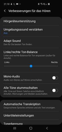

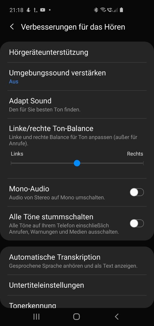

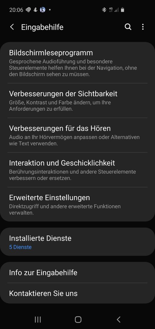

gestern Abend konnte ich beim Galaxy S10 mit Android 10 eines Kumpels, mal sehen wo die Hörgeräte Unterstützung in den Einstellungen versteckt ist. IMG-20200125-WA0002.jpg
Bei der Eingabehilfe gibt es den Punkt "Verbesserungen für das Hören".
Wenn man das anklickt landet man in dem Bereich wo dann auch Hörgeräte verbunden werden können.
Zumindest weiss ich jetzt wo Samsung das versteckt hat ;-)

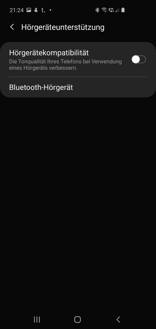

Hier noch die weiteren Screenshots IMG-20200126-WA0001.jpgIMG-20200126-WA0002.jpg
Reaktionen: maik005
@colonius007
Screenshot 2, der erste Punkt "Hörgerätekompatibilität"
Das ist der wichtige.
Den anderen gibt es beim S9+ auch, aber allein.
Das ist die einfache "alte" Bluetooth Technik.
