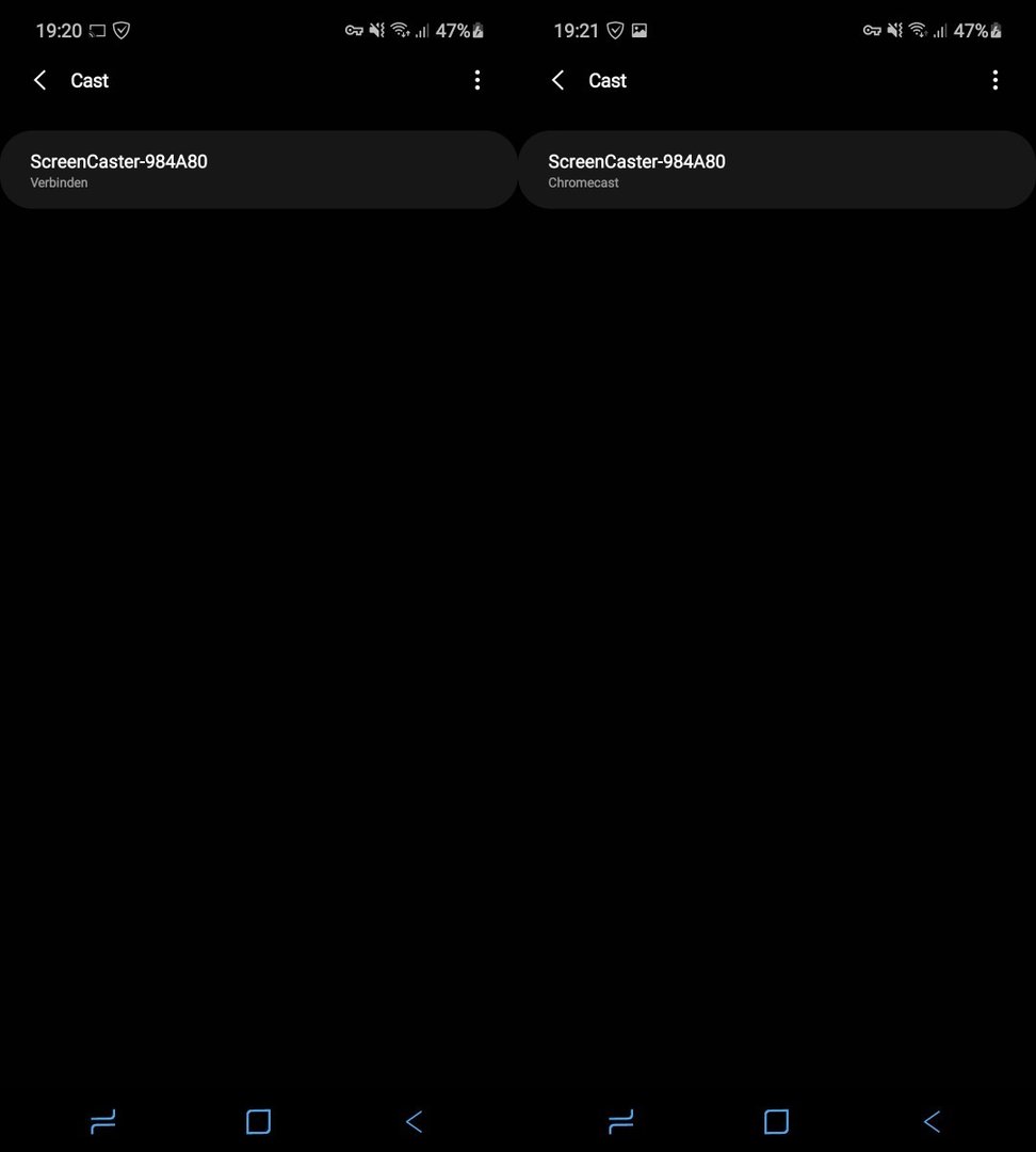

Ich hab jetzt seit ca 2 Wochen das A51 mit Android 10. Bis jetzt klappte das wichtigste darauf. Gerootet ist es.
Ich wollte nun mal testen wie das über WLan Streamen so abläuft. Ich kann zwar das Gerät wälen jedoch bei der verbindung wird sofort getrennt und gemeldet es sei ein Fehler aufgetreten.
Ich habe ne Stock Android 10 drauf. Aber ich bekomme keine verbindung zum LG Smart TV zusammen oder mit dem ScreenCast Adapter.
Tippe ich zB auf den ScreenCaster steht kurz verbinden dan Chromcast. Aber am Tv passiert nix.
Brauche ich dazu eine spezielle app?

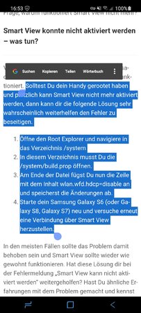

Habe das Problem mit dieser Website lösen können.
Smart View kann nicht aktiviert werden: Fehler beheben
Nun geht das spiegeln :thumbsup:
Diese Anleitung funktionierte auch auf einen sm-j515fn mit Android 10. Vermute das der Fehler nach dem Rooten entsteht. Mit der obigen Anleitung kann man das Problem Lösen.

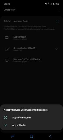

Vielleicht ist das die Ursache?
Nearby Service wird wiederholt beendet
Ist das Relevant für das übertragen?
