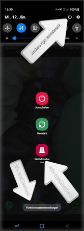

Möchte dem Touch Button fürs Powermenü entweder entfernen oder eine neue App zuweisen können.
Warum: der Notfallmodus hat schon 2× beim benutzen meine ganzen Einstellungen durch einander gebracht und fehler verursacht. Ich möchte den Nofallmodus nicht im Menü haben und auch nicht die verknüpfung zu den einstellungen. Diese kann man eh im Einstellungen erreichen. Sogar mit suchfunktion.

Nur leider ist das Standard Power-Menü mit Power+Leiser Taste und oben als Touch Button zu erreichen. Mein Vater zB krampft manchmal in den Händen wenn er ein Video ansieht. Und dann popt das blöde menü auf. Leider kann er schlecht lesen und merkt sich auch leider nicht mehr leicht etwas. Wenn dann dieses blöde Menü da ist tippt er drauf. Trifft aber nicht immer das richtige. Dann aktiviert er den Notfallmodus und er bekommt panik weil nux mehr geht.
Bitte wie kann ich das Standard Power-Menü deaktivieren, verändern, ersetzn oder löschen?

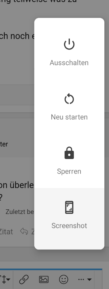

Im Grunde reicht es dir doch schon, wenn das Power Menu "normal" aussieht, oder? (s. Screenshot)

@chrs267 Der Notfallmodus soll nicht mehr über die Tastenkombination Power+LeiserTaste oder den Touchbutton oben erreichbar sein.
Die Optik ist weniger wichtig. Der Notallmodus soll nicht mehr erscheinen und auch der Link darunter nicht. Diese 2 Option kann man auch über Einstellungen erreichen.
Auf den Ausschaltmenü ist es nicht erwünscht.

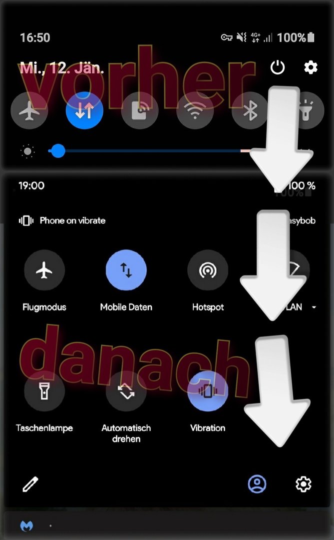

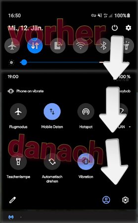

Jetzt habe ich eine App gefunden mit der ich oben die Benachrichtigung ersetzn kann und den Power Touch Button entfernen konnte.
Die App heist Power Shade.
Das Standard Powermenü ist leider noch über die Tasten Kombi Power+LeiserTaste drücken erreichbar.
