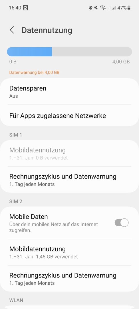

Hallo, ich bin neu hier und weiß nicht ob ich hier in diesem Forum richtig bin.
Ich habe folgendes Problem: Samsung A52 mit Dual Sim. Sim1: Telekom, Sim 2: Anderer Anbieter
Mobile Daten laufen über die Sim 2. Jetzt habe ich eine hohe Rechnung der Telekom bekommen. Bei der Telekom habe ich keinen Datentarif!
Und zwar war das Handy am 31.12.2023 für fast 22 Stunden über Telekom im Internet. An diesem Tag war ich aber ganztägig zu Hause im Wlan und die mobilen Daten würden sowieso über die Sim2 laufen.
Nach Rücksprache mit der Telekom sind für diesen Monat auch schon wieder Kosten angelaufen. Mein Handy zeigt aber über die Sim1 keinen Datennutzung an (siehe Anhang). Das ganze System läuft bei mir auch schon 2 Jahre so ohne Probleme.
Ich kann das ganze nicht nachvollziehen.
Hat jemand einen Rat für mich?

ich hatte gestern noch Kontakt mit dem Kundendienst der Telekom und anscheinend sind für diesen Monat auch schon wieder Kosten angefallen, obwohl das Handy 0 Byte an Datennutzung über diese Sim-Karte anzeigt.
Außerdem war es am 31.12. dauernd im Wlan-Netz eingeloggt. Es gibt auch Screenshots, die das zeigen.
Es wurden keine neuen Apps installiert oder etwas am Handy geändert.
VG Michael

Nein, ist keine MultiSIM und die mobile Datenverbindung läuft ja über eine andere SIM-Karte laufen.
Wenn im Hintergrund die Telekom-SIM aktiv wäre, müsste sich das doch im Datenverkehr sehen lassen, oder?
Dort steht aber immer noch 0 Byte.
Ich habe die mobilen Daten jetzt deaktivieren lassen. Aber das ganze ist mir unerklärlich und nicht nachvollziehbar.
VG Michael
VG Michael
