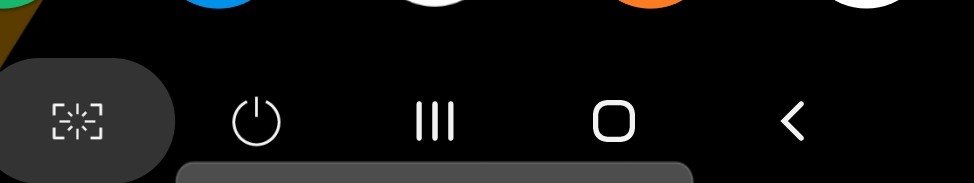

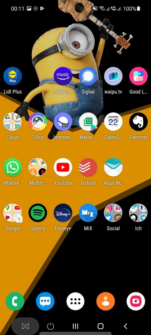

Weiss jemand wie ich diese untere Leiste wegbekomme?
Die unter den nav Tasten.
Nutze keine Gesten Steuerung und habe keine Ahnung wo die her kommt.
Ist auch nur beim Start Bildschirm da.

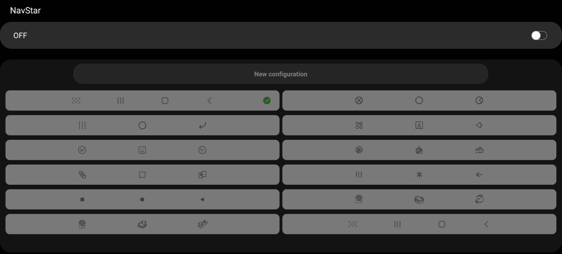

@Jorge64 Du nutzt doch NavStar aus den Goodlock-Apps, oder nicht?
Die Leiste sieht stark danach aus! Ein/Aus-Menü hast du dann noch manuell hinzugefügt.

@orgshooter :
Ja,navstar habe ich auf allen Geräten.
Aber darunter,unter der navstar Reihe,ist noch so eine Leiste zu sehen,ähnlich wie bei der Gesten Steuerung.
Das habe ich auf keinem anderen Samsung Gerät.
Ich meine diese -------------------- Leiste.
Habe Mal versucht es zu vergrößern,die Leiste unter navstar.

Wie bekommt er denn die runden Icons hin? Geht das auch mit Good Lock?

Habe nach Gestenhinweise gesucht und dann habe ich Gestensteuerung eingestellt und da konnte ich Gestenhinweise ausschalten .
Dann wieder auf Tasten umgestellt,und die Leiste war weg.
Wenn ich die Leiste berührt hatte,ging Samsung pay auf,obwohl noch nicht registriert.
@jamira1975 :
Die runden Icons habe ich durch den Nova Launcher.

Ja die Leiste unter den Buttons ist für Samsung pay. Ich habe Samsung pay deinstalliert danach war auch die Leiste weg.... Aber du hast selbst schon die Antwort geschrieben. Kann man auch anders ausblenden
