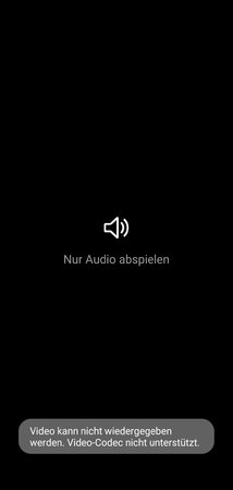

Hallo zusammen, ich habe das Problem, dass alle Videos die mit dem Galaxy S20 auf dem A52 nicht abgespielt werden können. Es wird nur die Tonspur abgespielt. Das komische ist, dass auf beiden Handys die Standard Samsung Galerie als Abspielapp genutzt wird. Hat einer ähnliche Probleme damit?

probiere mal, ob es sich mit VLC abspielen läßt. Ich vermute du hast die Videos in HEVL (H.265) aufgenommen, hab selber kein A52 und weiß deshalb nicht, ob es wirklich daran liegt.

Na das steht doch in der Fehlermeldung, Video Codec wird nicht unterstützt.
Das bedeutet deine Videos wurden mit einem Codec aufgenommen.men welcher beim S20 vorhanden, aber beim A52 nicht.

Kann man die Video Codec irgendwie nach installieren?

Mit den VLC Player hat es geklappt. Danke 👍
Ich habe jetzt herausgefunden an was es genau lag. Alle Videos die vom S20 im 4K mit 60 FPS gefilmt wurden spielt das A52 nicht ab.
