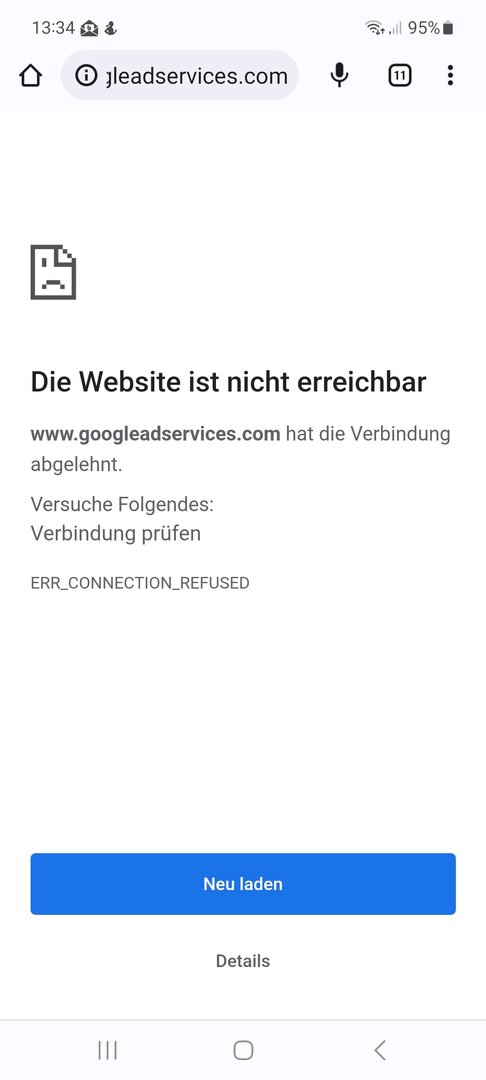

Habe seit heute das Problem das ich aus einer googlesuche die Links nicht öffnen kann.
Lande immer auf JBL FLIP 5 kaufen | Tragbarer Lautsprecher | JBL
Das Internet an sich funktioniert aber, was ist da verschoben?

Hast du nen AdBlocker?
Also sowas wie Blokada, PersonalDNSFilter oder PiHole? Möglicherweise im Router oder in PrivateDNS einen DNS Server wie AdAway eingetragen?
Der Link leitet dich nämlich über die Googleadservices und die werden über solche Apps geblockt
Hast du einen custom DNS wie z. B. Adguard.com eingerichtet? Dann werden alle Links in Google die als Werbung klassifiziert sind geblockt. Normale Suchergebnisse sollten gehen.

Passiert komischer weise nur bei den gesponsert links
Bisher ging es immer
Die gesponserten sind eben über die adservices geleitet und die werden geblockt
Wo kann ich den Custom DNS nachschauen ?
Kann ich das deaktivieren? Wie?
Einstellungen -> Netzwerk&internet -> erweitert -> private DNS
Kommt drauf an wie das geblockt wird. Lokal und nur auf dem Phone, dann ist eine App oder Einstellung dran schuld.
Wenn's an allen Geräten im Netzwerk passiert ist das eher eine Router Einstellung oder du hast einen eigenen DNS Filter wie z.B den PiHole am laufen
Stimmt war ein DNS Eintrag, jetzt funktioniert es wieder der.
