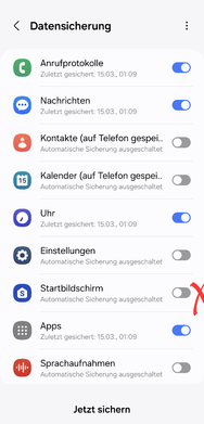

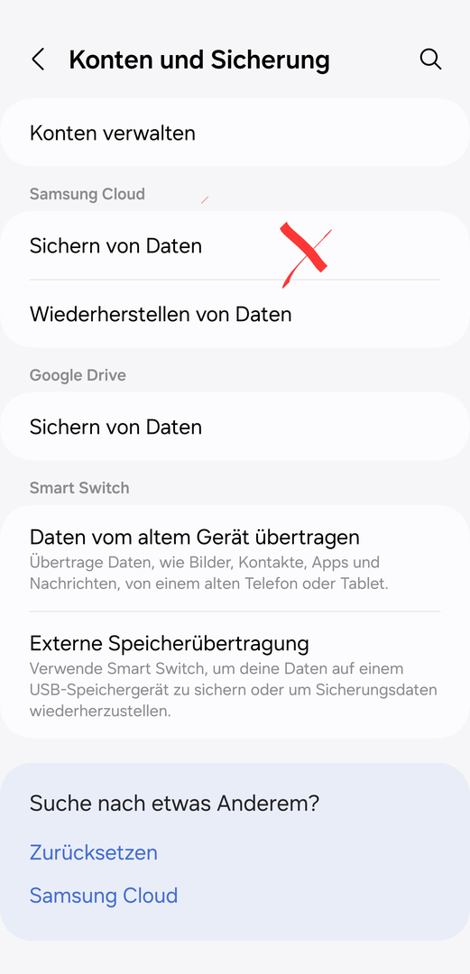

@RIKI71
Funktioniert aber schlecht, wenn die Sicherung zu alt ist.

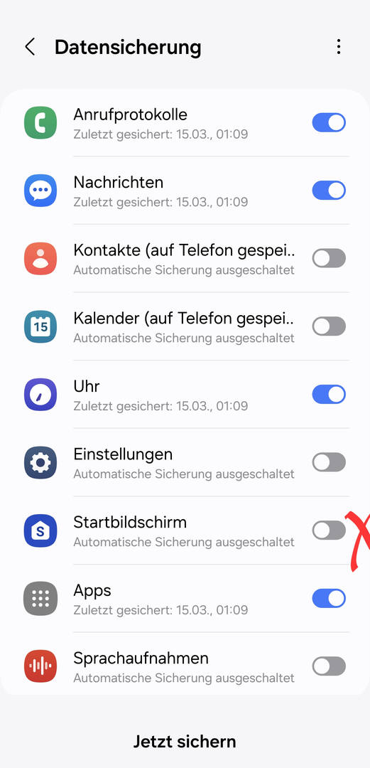

Wie häufig wird diese Sicherung denn durchgeführt? An sich ändere ich ja selten was am Startbildschirm, außer ab und zu das Hintergrundbild.

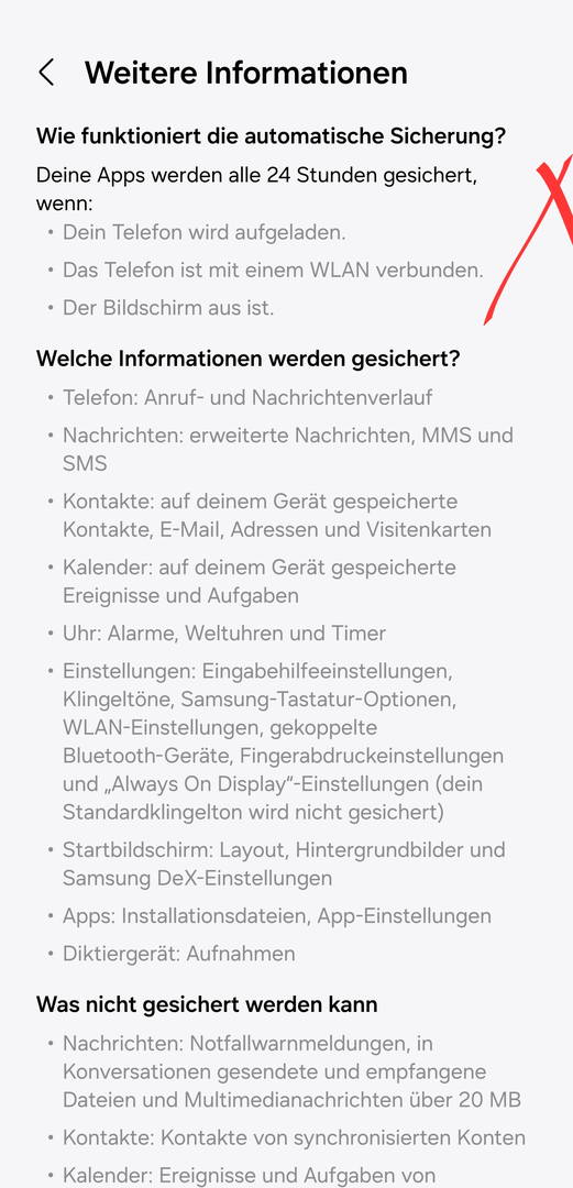

@RIKI71
Von der Theorie her...
Super! Vielen Dank!
