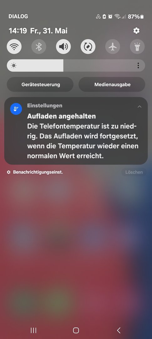

Hallo zusammen.
Habe seit gestern das Problem dass das Handy beim Laden immer wieder anzeigt Temperatur zu niedrig und dann den Ladevorgang abbricht.

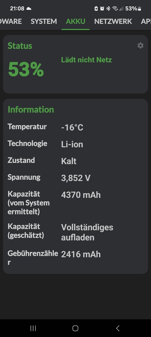

Habe mir dann mittels App 🔋 Temperatur anzeigen lassen. Sie schwankt zwischen 27 und Minus 20 Grad innerhalb von vlt. 2 Minuten.

Das Gerät wurde nie geöffnet/repariert?
Der Fehler wird am Temperatursensor liegen der am Akku ist.
Wenn der keinen Kontakt zur Hauptplatine hat kommt diese Symptomatik und das Gerät lädt nicht.
Daher schnellstens Daten sichern bevor der Akku leer ist.

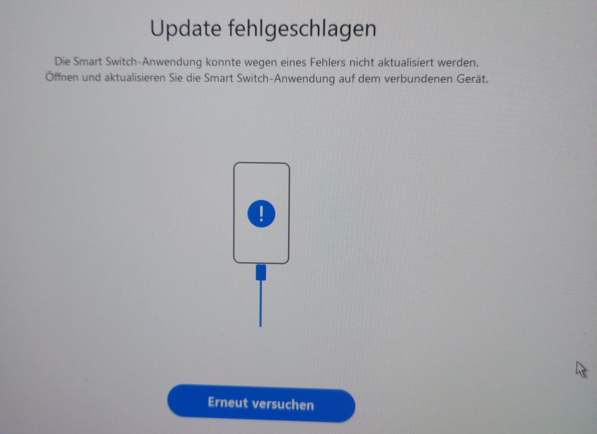

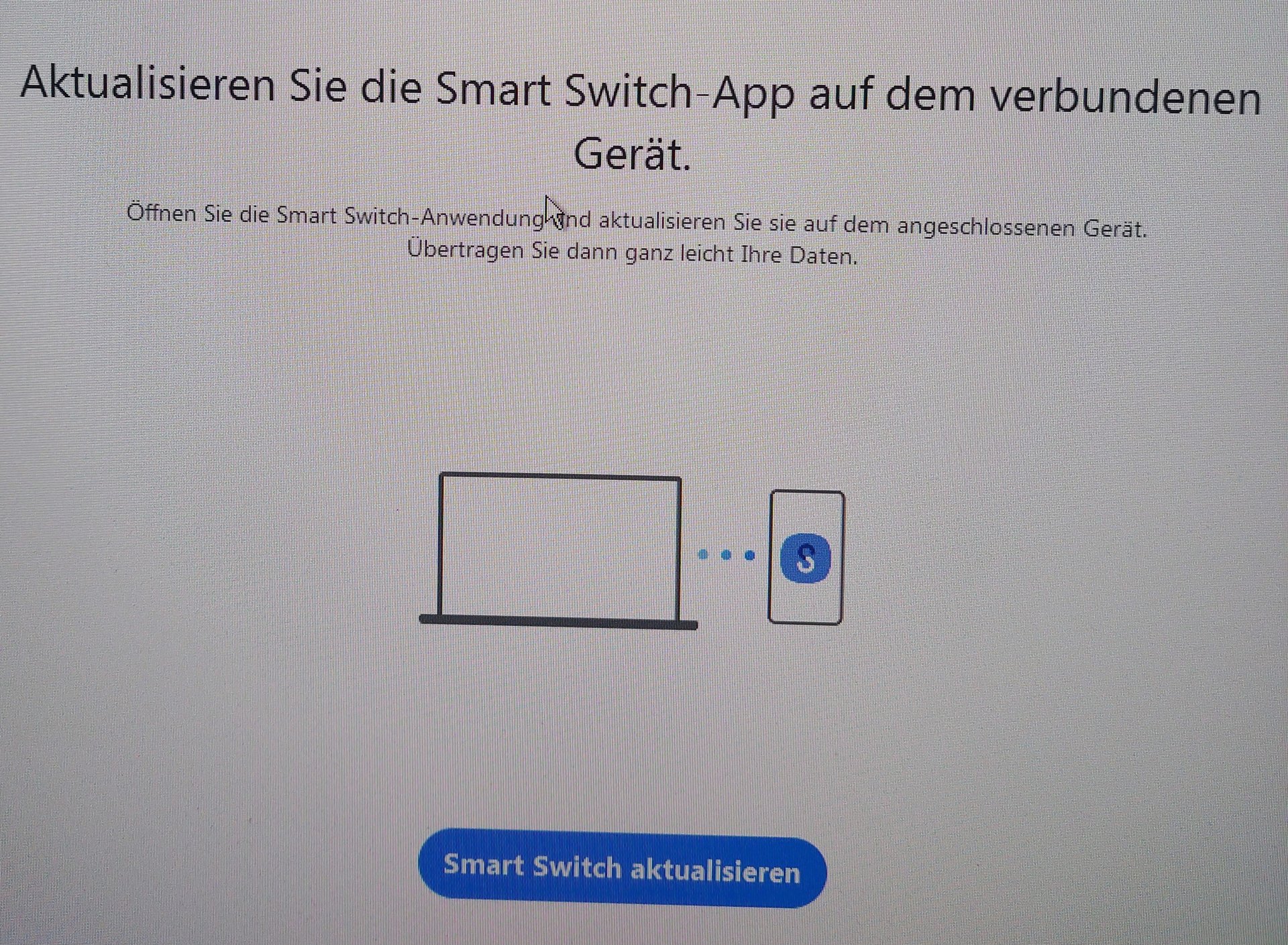

Fotos wurden gesichert. Direkt Backup funktioniert nicht.Smart switch am PC will dass ich es am Handy update...ist allerdings aktuell. Vlt. Klappt da schon was mit der USB Buchse nicht mehr so richtig
offenbar ja nicht, mach mal einen Screenshot von SmartSwitch.

Im Anhang sind die Screenshots von Smart Switch bzw. die Meldung am Handy.

@christian87
Es will die SmartSwitch App aktualisieren, nicht die Firmware.
