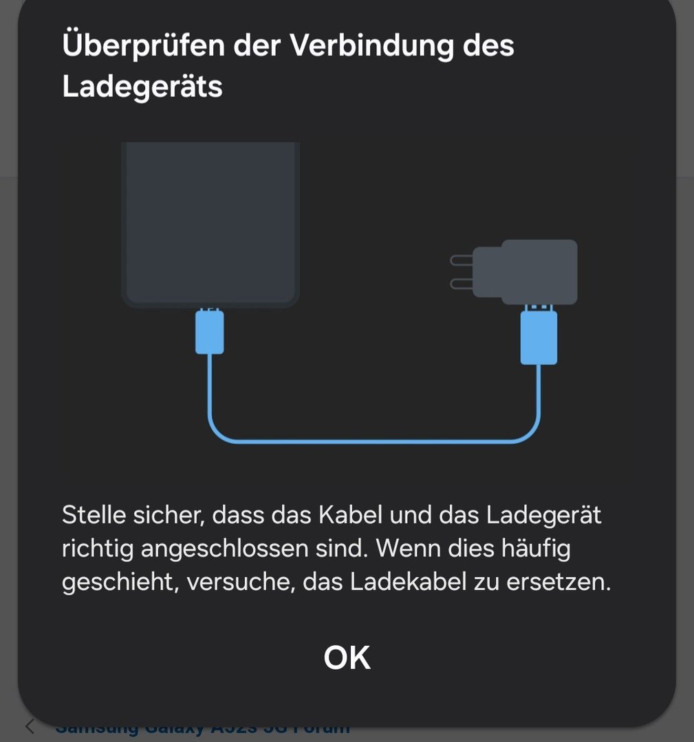

Was genau wird da angezeigt?
(Screenshot am besten)

@maik005
Anbei nun der Screenshot.
Habe 1 originalladekabel noch und 2 weitere. Ladekabel habe ich aber alle bei einem anderen Handy getestet und dort funktionieren diese ganz normal.
Das mit dem PC dachte ich mir schon, aber deutet das vielleicht darauf hin das die Buchse meines Handy etwas hat? Bei anderen Geräten hatte ich die Meldung auch noch nie wenn ich diese am PC angesteckt hatte.

Wenn das mit diversen Kabeln und Ladegeräten kommt, ist der Verdacht schon gross, dass dein Ladeport einen weghaben könnte.
