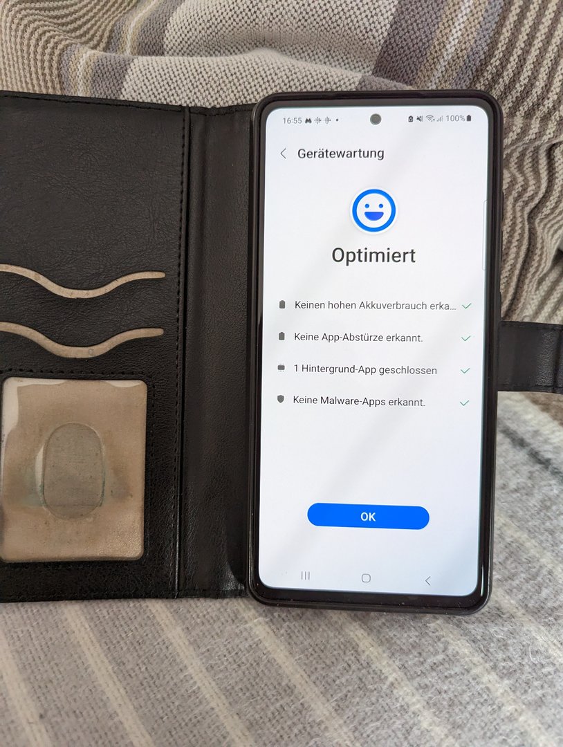

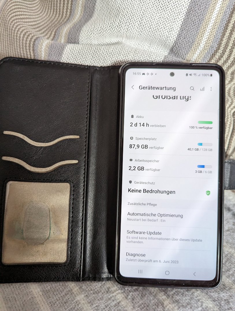

Hallo Forum,
Letzte Woche habe ich einen neuen Vertrag abgeschlossen und mich für ein Google Pixel 7 entschieden, daher ist mein Samsung A52S 5G nun über.
Ich habe das Samsung auf Werkszustand gesetzt und gleichzeitig eine Diagnose durchgeführt, dabei wurden sämtliche Funktionen abgearbeitet, nur beim Akkutest kam die Fehlermeldung: Aktion erforderlich
Ich hatte eigentlich nie Probleme mit dem Telefon, es wurde nie heiß, ist auch niemals ausgegangen etc. Ist nun dringend ein Akkutausch erforderlich,oder welche Aktion ist durchzuführen? Das Samsung ist von Oktober 2021, laut Samsung ist nur 12 Monate Garantie auf dem Akku, ein Tausch käme wohl 69€. Käme für mich aber erstmal nicht in Frage, da der Akku meiner Meinung nach funktioniert.
Ich habe das Handy vorhin bei den Kleinanzeigen inseriert, als defekt ,wegen der Meldung. Ich bekomme nun reichlich Angebote, hole sofort für 100€ ab, da kann der Fehler doch gar nicht so gravierend sein.Das Handy hat so gut wie keine Gebrauchsspuren.
Freue mich auf Antworten

@THH7668
Anscheinend ist der Akku verschlissen.
Wie lange hält es denn bei normaler Nutzung und was ist für dich eine normale Nutzung?
Wenn du der Meinung bist, das der Akku noch relativ gesund ist, dann probiere mal folgendes:
Lasse den Akku so weit entleeren, bis das Gerät von alleine aus geht.
Wenn man will, kann man es noch 2-3x einschalten bis es nochmal ausgeht.
Dann den Akku AM STÜCK voll laden. Ohne Unterbrechung.
Und wenn die Akkuanzeige "100%" oder "aufgeladen" anzeigt, das Gerät weiterhin noch eine halbe Stunde am Lader lassen.
Damit hast du die Akkuanzeige neu konditioniert.
Diese Akkuanzeige macht nichts anderes als die Strommenge zu messen die rein kommt, und verbraucht wird.
Damit das besser funktioniert, sollte gelegentlich der Nullpunkt und/oder der Voll-Punkt erreicht sein.
Wenn man anderen Empfehlungen folgt, man soll den Akku immer immer zwischen 20% und 80% halten, dann weiß die Anzeige irgendwann nicht mehr genau, wo die Ecken der tatsächlichen Akkukapazität sind.
Dann stelle fest, ob noch mal die Aktions-Meldung kommt, und wie sich die Akkuanzeige über den üblichen Verbrauch verhält.
...nebenbei bemerkt, ein Austauschakku fürs A52 kostet 10€, das Werkzeug ca. 12€, und die Erklärung dazu bei youtube ;-)
