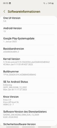

Einstellungen - Telefoninfo - Softwareinformationen.
Davon kompletten Screenshot hier hochladen

Sorry, war wohl noch nicht ganz wach.
Screenshot_20230224_085537_Settings[1].jpg Screenshot_20230224_085549_Settings[1].jpg
@BitKoenig
Also in SamFirm als Region EUX.
@BitKoenig EUX bedeutet Zielmarkt Europäische Union, providerungebunden.
