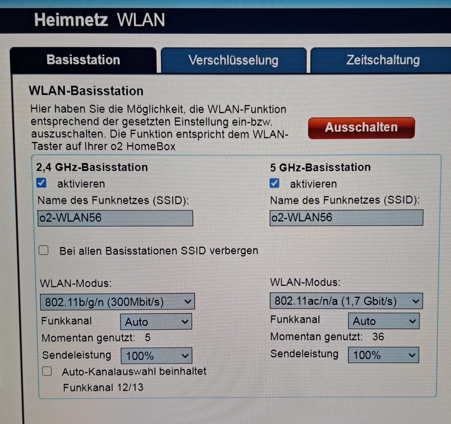

Da das Problem jetzt doch wieder auftritt, habe ich die WLAN Einstellungen aufgerufen. Dort sind zwei WLAN angegeben. 2,4 ghz und 5 ghz. Jetzt soll ich das 5 ghz umbenennen?
Moin,
Du kannst dir aussuchen, welches du umbenennen willst.
Du kannst auch eigene WLAN-Schlüssel festlegen.
Danach mussst du jeweils deine WLAN-Geräte mit dem neuen WLAN-Namen(SSID) und deinem WLAN-Schlüssel neu anmelden.
Ich empfehle, dir das Ganze auch aufzuschreiben. Zu oft werden WLAN-Passwörter vergessen.
