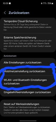

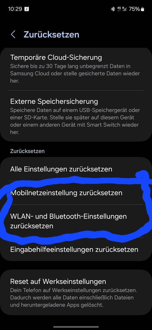

Dann mal die Netzwerkeinstellungen zurücksetzen und schauen, ob der Fehler noch auftritt.
Hallo, danke für deine Antwort, wo finde ich diese Funktion ?
Öffne die Androideinstellungen und gib "Zurücksetzen" in das Suchfeld ein.
Hat leider nix gebracht, habe auch schon alle Wipe Funktionen ausprobiert, hab das Problem eben mal Samsung mitgeteilt.
